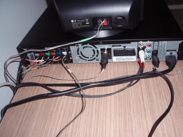

Živjo!
sem priprl dve sliki za pomoč-
Zanima me, če se da na obstoječ reciver hišnega kina na katerem so priklopljeni zvočniki in sub, dodatno priklopit še en sub.
Objavljeno: Pet Mar 23, 2012 15:14 Naslov sporočila: |
Da preko High Level Outputa an A/V recieverju na sub s High Level Inputi. Moras gledat, da vzames tak sub, ki ima high level inpute. Ampak bi verjetno bila rahla guzva ker so konektorji ti krokodilcki.
Kako imas trenutno prikljucenega iz katerega izhoda na recieverju gre na sub? Se ne vidi dobro s slike.

Objavljeno: Pet Mar 23, 2012 17:22 Naslov sporočila: |
| Zdej je original sub priključen med izhodi za zvočnike kjer je par +- za sub (oranžen) |

Objavljeno: Pet Mar 23, 2012 18:29 Naslov sporočila: |
| Edini output za zvok imaš tam kjer imaš sedaj priključen chinch (rdeč in bel)kabel.Ker ima tvoj sub mono line in, ga po moje enostavno priklopiš samo na enega (nisem sigurn nikoli nisem imel suba) |

Objavljeno: Pet Mar 23, 2012 18:39 Naslov sporočila: |
Na izhodu za prednje zvočnike receiverja priklopi na levi par in desni par in na subu high input na levi in desni par.

Objavljeno: Pet Mar 23, 2012 18:56 Naslov sporočila: |
bel in rdeč činč na reciverju sta vhodna ne izhodna
output so tisti trije činči zraven, sem probal vse čineče na line input na subu prklopit pa je samo brnel.
Probal sem tudi kabel iz izhoda za zvočnike na reciverju povezat na vhod
high level in na subu in potem sam zvočnik priklopit na high level out na subu.
Zvočnik je delal, sub pač ne.
Nato mi je zmanjkalo idej....... |
Objavljeno: Pet Mar 23, 2012 18:58 Naslov sporočila: |
Rumeni je video, pravtako rdeči, zeleni in modri, tam nimaš nobenega audio out! _________________ Lp

Objavljeno: Pet Mar 23, 2012 19:16 Naslov sporočila: |
| torej moj reciver nima izhoda na katerega bi lahko priklopil dodatni sub!? |

Objavljeno: Pet Mar 23, 2012 20:30 Naslov sporočila: |
Malo boljšo sliko suba in nastavitev še pokaži, ker tam imaš možnost nastavitve jakosti in tudi rezne frekvence. Če si imel slednjo zelo nizko je možno, da nisi slišal ničesar, ker ni bilo ničesar. _________________ Lp

Objavljeno: Pet Mar 23, 2012 23:30 Naslov sporočila: |
Ta sub nima high level-in tisto je samo bypass za satelite.High level in imajo praviloma dražji izdelki.
Nažalost teh dveh komponent ne moreš zvezat. |
