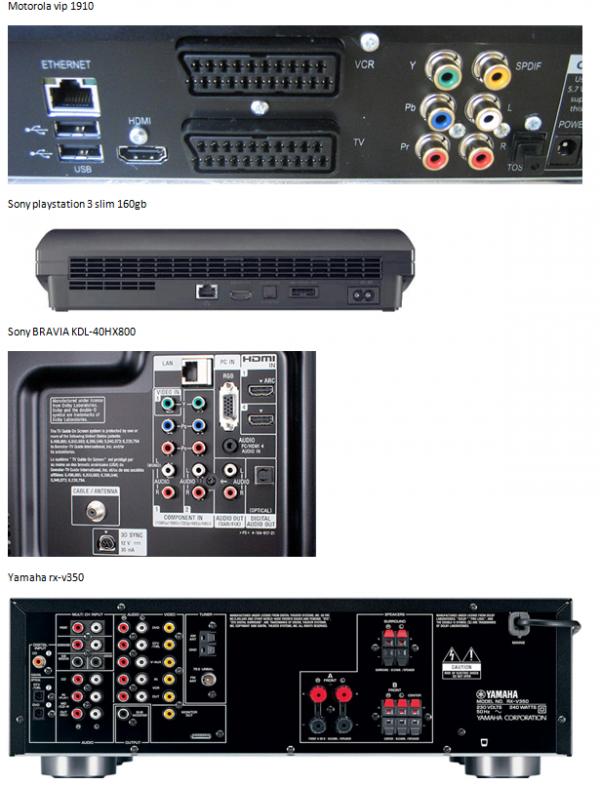

Kupil sem TV Sony BRAVIA KDL-40HX800, zraven katerega sem dobil Sony playstation 3 slim 160gb. TV signal dobim preko STB vmesnika Motorola vip 1910 (T-2). STB vmesnik in PS3 sem na TV vezal s HDMI kablom. Rad bi vse skupaj vezal na receiver Yamaha rx-v350. Da bi čim bolj izkoristil omenjene naprave bi lepo prosil za pomoč, katere kable kupiti in kako priklopiti.
Hvala!
PrispevekObjavljeno: Ned Mar 06, 2011 22:16    Naslov sporočila: Odgovori s citatom
Digitalni koaksialni kabel ali digitalni optični kabel, povežeš pa iz TVja na Yamaho.

V 90% bi potem Yamaha morala predvajati zvok TV-ja, STB vmesnika, ter PSja. Lahko pa se zgodi da boš moral STB in PS še dodatno povezat.

Kateri kabel bi mi priporočal v tem primeru.
Hvala
PrispevekObjavljeno: Pon Mar 07, 2011 23:04    Naslov sporočila: Odgovori s citatom
Yamaha ima kolikor vidim 3 digitalne vhode. Pač, vsako vhodno napravo(TV, PS), povežeš z enim. Dva imaš optična, en pa koaksialen kabel:)

PrispevekObjavljeno: Pet Mar 11, 2011 11:27    Naslov sporočila: Odgovori s citatom
Kupil sem digitalni optični kabel.
Deluje. Lepa hvala za pomoč.
