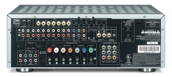

gre se za receiver harman/kardon AVR 240 (na prodaj). prijatelj sprašuje, če se lahko nanj priklopi tudi aktivni subwoofer, ali le pasivni. odgovor na vprašanje preprosto ne vem. niti v navodilih ne piše nič specifičnega. google tudi ne pomaga. prosil bi, če mi lahko zadevo kdo malo bolj obrazloži, kaj pa kako in zakaj je temu tako.
slika izhodov na receiverju, če kaj pomaga
konektor za subwoofer je levo spodaj. |

Priklopi lahko samo aktivnega :
- činč iz pre out sub na aktivni sub.(levo na sliki , vijoličen činč)
Signal se v dekoderju loči na L , D, SURR L in D, CENTER, back surr.L in D in na sub. Ker ima receiver ojačevalce le za vse razen sub , je potrebno priklopiti sub preko pre out izhoda na drugi ojačevalec , ki poganja pasivni aub ali direktno na aktivni sub.

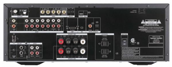

zdaj me pa zanima še za moj trenutni stereo receiver HK3490. ta ima namreč 2 izhoda za subwoofer, v čem se razlikujeta? (slika konektorjev)
ugibam, da če je aktivni sub, potem ga povežem na MONO, če pa uporabljam pre-amp za pasivni sub, pa oba priključka?

Če imaš le en woofer, potem priklopiš na spodnji izhod (činč), označen z "MONO". Na tem izhodu je v tem primeru mix obeh kanalov, če pa imaš dva wooferja, za vsak kanal po enega, potem priklopiš še zgornji izhod. V tem primeru imaš stereo sub izhod. Seveda postaviš stikala ob činčih na katerih so priključeni wooferji v položaj "ON". _________________ Cenite to kar imate in stremite k boljšemu! To je moj recept za zadovoljstvo.
