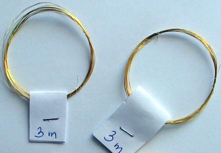

Danes me je poštar razveselil z debelejšim pismom Smile
Zadevo razrezal na zaželjene kose, vsi prejemniki obveščeni, naj sporočijo, kam jim pošljem.
Ko dobijo in preizkusijo, upam, da bodo tukaj opisali svoje slušne vtise, tako pozitivne kot negativne Smile
