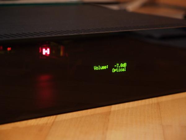

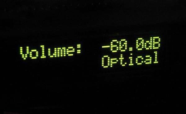

Demo Matej & Sandi Sabre dac je postavljen v kovinsko ohišje s črno pleksi prednjo ploščo. Zadaj nje je lušten zelen displejček, v zadnjem delu ohišja pa je več led diodic, ki kažejo stanje daca. To sta Matej & Sandi izvedla pametno, saj se lahko 24/7 spremlja stanje oziroma delovanje posameznih odsekov demo enote. Ta ima koksialni in optični vhod, upravlja pa se z univerzalnim daljincem. Glasnost gre od -60dB pa do 0 dB in gre povsem tekoče brez vsakršnega zatikanja ali slušnih artifaktov med posameznimi preskoki glasnosti. Prav tako je tukaj mute funkcija. Avtorja sta šla celo tako daleč, da sta implementirala funkcijo "izginjajočega displeja", ki se vklopi/izklopi z daljincem. Torej ali displej 24/7 vklopljen ali pa samo ob pritisku na tipke daljinca, nato pa po par sekundah ugasne. Cool opcija. Cool
Aja da ne pozabim... izbira vhoda se izvaja z daljincem. Lahko sta priklopljena oba hkrati in se med poslušanjem preklaplja med obema, pri čemer se preskok izvede praktično v momentu. Skozi nastavitve delovanja daca (recimo filter, polarity,...) se prav tako sprehaja z daljincem.
Zdaj pa na fotke. Za foro sem ponoči ujel še monitoring ledice v ozadju:.
Aja da ne pozabim izraziti mojega občutja ob upravljanju s to napravo. Takoj se vidi, da sta avtorja v projekt vložila ogromno znanja, truda in konec koncev tudi denarja, da sta ga spravila na takšen nivo. Nimaš kaj, vsaka čast! Cool

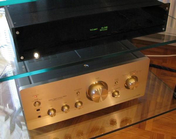

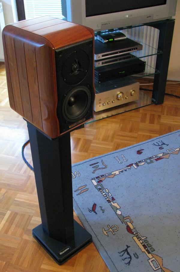

Še fotki z včerajšnjega uživanja s Sabre dacom pri prijatelju:
Cool

PrispevekObjavljeno: Čet Jul 16, 2009 12:46    Naslov sporočila: Odgovori s citatom
Sonus faber Minima amator. Luštni boksi. Cool
