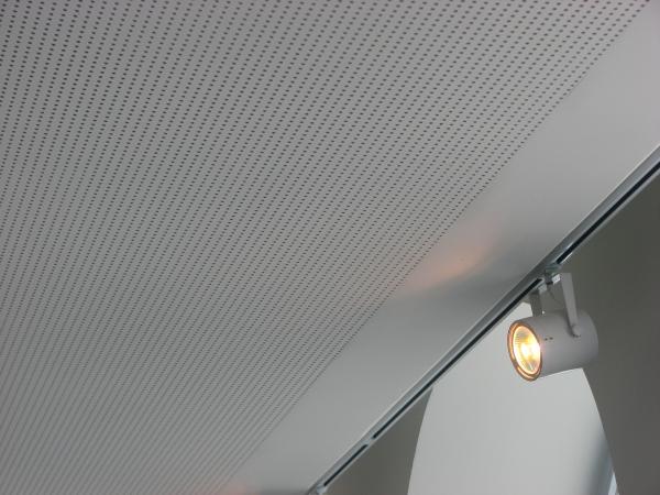

Strop-perforirane gips plošče(Lochdecke)

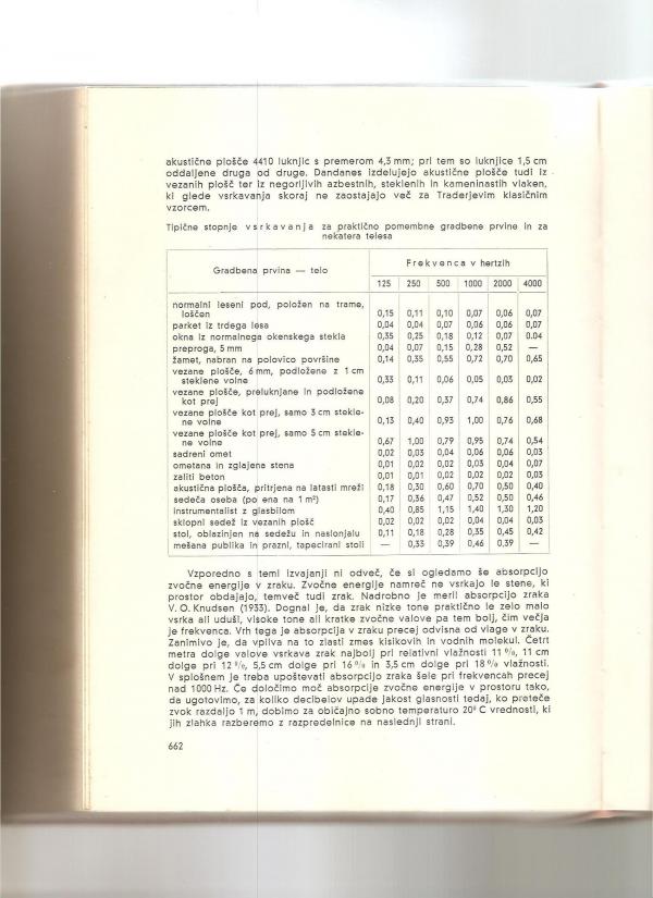

Kako pa je s samim vsrkavanjem zvoka pri različnih gradbenih elementih pa prikazuje ta tabela. Za enostavnejšo razlago tabele faktor 1 pomeni 100% vsrkanje zvoka(odprto okno 1m2), faktor 0,14 pa 14% vsrkanje. Kot primer efekt 2,0 m2 odprtega okna je isti kot 14,3 m2 velika žametna zavesa.
Kot rezime bi lahko tvoj znanec sam naredil test, ki nič ne stane(seveda v kolikor ima interes). Odprl bi vsa panoramska stekla, neodprta pa zakril s kakšno kompaktno odejo. Seveda ob predpostavki, da zunaj ne bi nihče kosil trave.

Za sejno konferenčno sobo so dovolj dobre ja, za kritične poslušalnice pa ne.
Uniformna perforacija zagotavlja lobing efekt (v grafiki aliasing).
Ta efekt povzroča tudi preveč enakih refleksivnih/difuzorskih elmentov v prostoru, če so elementi kompleksnejši kot je npr. BAD ali pa kakšen Schroederjev difuzor nižjega reda, se da lobing omilit s postavitvijo elementov po Barker-jevi kodi, MLS sekvenco ipd.
Več o tem se lahko najde v odlični knjigi "Acoustic absorbers and diffusers: theory, design, and application By Trevor J. Cox, Peter D'Antonio" pod poglavjem "The curse of periodicity".
Kar se pa tiče uporabo perforiranih gips plošč ali pa perforiranih s plastičnim laminatom pa ne bi izgubljal energije.
