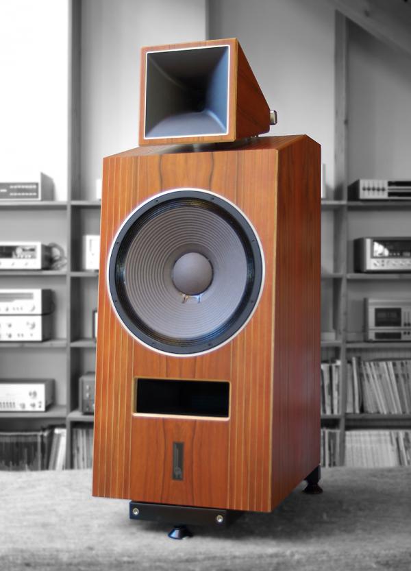

Lahko pa si doma naredite en preizkus in si predvajate mono posnetek npr. solo klavirja (ima širok frekvenčni spekter). Zvok bo plesal malo levo in desno ter malo tudi po globini in višini, ker je sevalni kot različnih frekvenc različen (nizki toni se širijo praktično na vse smeri enako okoli zvočnika, visoki pa v obliki stožca s kotom nekih 60 stopinj - odvisno od izvebe zvočnika). Zvok različnih frekvenc se bo zato (in še drugih vzrokov) različno odbijal od sten in predmetov v prostoru ter zato do naših ušes prihajal z različnih strani različno ojačan oziroma oslabljen (tudi z različno fazo) in se tako "prišteval" ali "odšteval" od direktnega zvoka.
Poleg tega sta zvočnika praviloma tudi različno "glasna" pri določenih frekvencah. Razlike tudi pri boljših modelih lahko znesejo 1 - 2 db (navkljub uparjanju), kar tudi ni zanemarljivo predvsem pri srednjih in višjih tonih.

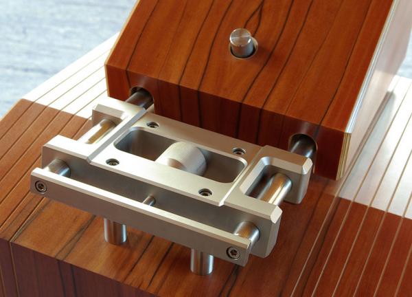

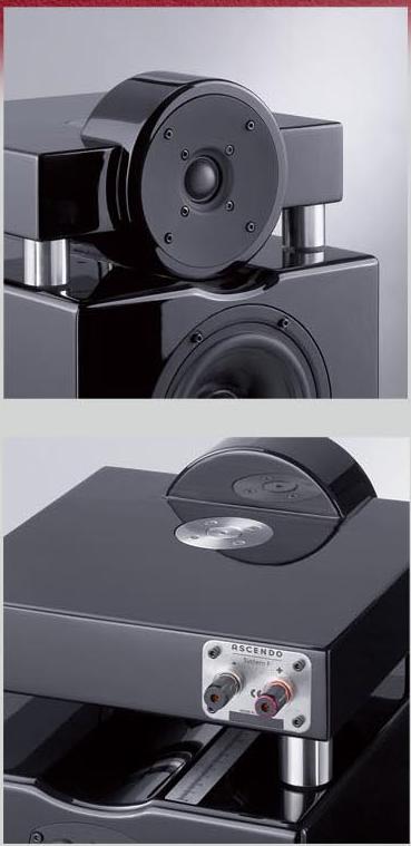

Bolj kot je zvočnik "časovno koherenten" manj ali nič ni pohajanja L,D gor in dol...Mono posnetek naj bi bil večja ali manjša pika,ki se širi proti nam in izginja v globino...Več globine mikrofon ujame več je tunela in prepoznavanja po globini(slojevitost) manj lijaka(vse je eno na drugem)...
Seveda pa je končni rezultat zopet odvisen ,kot je že zgoraj napisano od akustike prostora ...
ASCENDO,ki lahko "regulira časovno koherenco"
BLUMENHOFER z regulacijo "troblje" za časovno koherenco...
Pri poznavalcih vedno bolj cenjen zvočnik ...

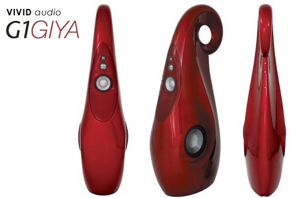

Juznoafriski Vivid audio Giya G1 je en izreden zvocnik, ki zna izjemno dobro pricarati trodimenzionalnost glasbenega dogodka. Zvocnik dobesedno izgine iz prostora.
Oce mu je tisti Laurence Dickie, ki je za B&W razvil slovite Nautiluse.
PrispevekObjavljeno: Ned Feb 28, 2010 21:09    Naslov sporočila: Odgovori s citatom
kraljmatjaz je napisal/a:
se takoj vidi po obliki.
