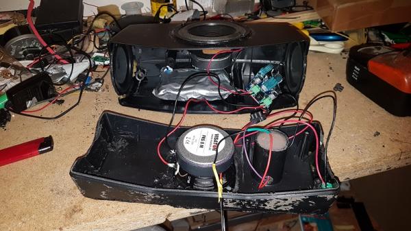

Na vse "čipe" bom dal heatsink, čeprav razen tranzistorja je vse skupaj komaj opazno toplo. Danes sem začel delo z pasivnimi membranami. Moral sem jih obrezati da pašejo na ohišje.

Bom vesel kakšnih komentarjev med tem ko izdelujem zvočnik. Sicer je stvar delana čisto na pamet, brez kakšnih izračunov, tako da ne bom nič razočaran če rezultat ne bo dober. Oz. bass je že zdaj precej boljši kot pri prejšnjem zvočniku tako da sem že sedaj zadovoljen, rad bi pa videl ali bodo pasivne membrane kaj dodale. Sklepam da pri končanem projektu to lahko testiram tako, da jih z roko zadržim na mestu ? In če takrat bass pade, potem membrane delujejo ?
goblinsly
Pridružen/-a: Ned Avg 2013 14:33
Prispevkov: 47
PrispevekObjavljeno: Tor Feb 04, 2020 20:36    Naslov sporočila: Odgovori s citatom
Zvočnik je skoraj končan. Imel bi eno vprašanje. Nekje do 90% glasnostni na mobilnem telefonu je vse ok, ko grem preko 90%, pa začne woofer prekinjati. Full range zvočnik pa še vedno normalno dela. Je to pokazatelj, da je woofer prešibak ? Kako bi to lahko rešil, verjetno ni druge kot da dam zaporedno en upor in pač izgubim nekaj bas-a in 25% energije na uporu ?
Drugače pa, iz posnetka se slabo sliši ampak basa je občutno več kot pri prejšnjem zvočniku

Vsi kontakti so brezhibni. Deluje kot da enostavno ne zmore moči. Vzel sem ga iz logitech poceni S-220. Sem preveril na spletu in kaže, da ima woofer RMS samo 9W, verjetno je to problem:

Prekinjati ga ne bi smelo zaradi tega.
Lahko bi ga samo prekinilo za večno.

Hmm, potem je edina druga možnost, da ojačevalec ne zmore ? Vendar pri ostalih zvočnikih se to vidi kot hreščanje, ne pa kot prekinjanje.
Vprašal bi še glede pasivnih membran. Nisem vedel, da je tudi tukaj cela matematika, še hujša kot pri bass portih. Bi kaj naredil s tem, če bi vzel JBL charge 4, kupil enake pasivne membrane, zvočnike istih dimenzij (vendar močnejših) in uporabil enake dimenzije ohišja ? Ali naj raje preizkušam kar v praksi kaj deluje in kaj ne, glede na to da so komponente poceni ?
Možno da se zaščita vklaplja na ojačevalcu.
Zvočniki in pasivne membrane istih dimenzij nimajo enakih lastnosti.

Nekaj slikic. Zdaj ga samo še polepšam s folijo "carbon fiber"

Sem dodatno zatesnil luknje in se res pozna. Membrane vidno bolj meče ven. Na žalost nimam nobenega mikrofona, ki bi bil sposoben nizke frekvence lepo posneti, tako da tole je najboljše kar sem zmogel. Sem šel tudi skozi en test, ki igra frekvenčni razpon in po tistem sodeč gre moj zvočnik do okoli 80Hz, vse kar je nižje je komaj slišano. Bomo v naslednjem zvočniku to porihtali Smile
