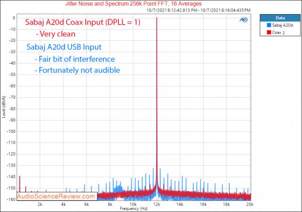

Saj imaš prav. Za S/PDIF recimo to drži (obe strani sta pomembni). Pri Ethernetu pa ne drži (dokler se pomnilnik polni dovolj hitro).
Ampak kot je napisal habo66, ali bo kdo sploh objektivno slišal vse te razlike je pa druga stvar.
Kako boš slišal razliko med -130dB in -120dB jittra?
Nikakor. Enota za jitter ni v decibelih.
The units of jitter measurement are picoseconds peak-to-peak (ps p-p), rms, and percent of the unit interval (UI).

Ja, nisem pravilno napisal.
Jitter se pokaže kot šum/popačenje. To sem mislil.
