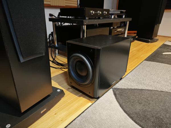

PrispevekObjavljeno: Čet Okt 03, 2024 07:44    Naslov sporočila: Odgovori s citatom
Po debati pred šestimi leti je Dynaudio Sub 6 le doma.
lp, Branko
