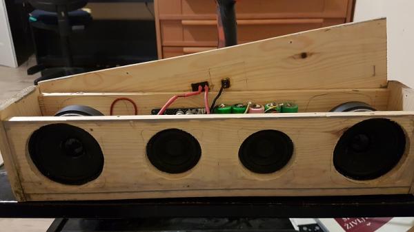

Zvočnik (skoraj) dokončan. Na tem posnetku je bilo še kar nekaj špranj, ki sem jih zdaj zapolnil in se filer suši.
Moram reči da sem z basom zadovoljen, zdi se mi precej boljši kot na prejšnjem zvočniku čeprav sem tam imel precej večje driverje.
Na strani sta 30W visaton, vmes sta 2 pasivna radiatorja.

Ker menjam baterije v zvočniku bi ta čas izkoristil še, da vprašam za nasvet. In sicer, zvočnik ima 2 pasivni membrani, ki pa nimata popolnoma nobenega vpliva. Če ju držim na miru ali pa prekrijem, ni basa niti manj niti več, se pravi enako kot ju ne bi bilo. In mi ni čisto jasno zakaj ? Charge 4 od JBL npr. je skoraj 2x manjši od mojega zvočnika pa ima precej dober bass. In še ena stvar, teli moji visaton frs 8 30W se precej malo premikajo.
Npr. tukaj na linku je tudi DIY speaker, zvočniki se veliko bolj premikajo pa tudi bass mu je uspelo narediti konkretno bolj kot meni:
https://www.youtube.com/watch?v=AOhqnu7CmTE

PrispevekObjavljeno: Ned Feb 02, 2020 22:46    Naslov sporočila: Odgovori s citatom
Če ugibam, lahko da ti pušča skozi kakšne špranje ali okrog zvočnikov in tam kjer se odpre. Probaj z tesnilom za okna.
Morda pa so uglašeni na previsoko ali prenizko frekvenco.

PrispevekObjavljeno: Ned Feb 02, 2020 22:55    Naslov sporočila: Odgovori s citatom
Uglašeni prenizko/previsoko frekvenco ? Tega nisem čisto razumel.
Bom jutri probal še enkrat in za vsak slučaj s selotejpom prelepil. Kolikor sem gledal video posnetke, če zvočnike pritisnem notri, bi morali pasivci iti ven.
Mimogrede, je mogoče problem v tem da so pasivni premajhni ? Bi kaj pomagalo če dodam še 1 par, se pravi skupaj 4 pasivni radiatorji ?

PrispevekObjavljeno: Ned Feb 02, 2020 23:21    Naslov sporočila: Odgovori s citatom
Premalo je podatkov o teh pasivnih membranah, da bi lahko vedel. Tole je bolj "cut & try". Lahko bo slabše z večimi.
Vsekakor najprej zagotovi, da nikjer ne pušča zrak.
