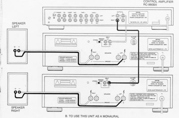

Prosim za nasvet kako pravilno priklopit zvočniška kabla za opcijo Mono na končni stopnji TAN80ES.
1. slika prikazuje povezavo v stereo načinu kot ga uporabljam.
Kot se vidi iz slike, ima končna zvočniška priključka v sledečem redu: notranja dva sta negativna - zunanja dva pozitivna.
Na sliki 2 je prikazana vezava mono kjer me zbega oznaka zvočniških terminalov. Če prav razumem se pozitivni del kabla iz zvočnika priklopi v pozitivne na končni, drugi negativni del kabla iz zvočnika pa prav tako v pozitivnega končne?
Raje vpraša kot, da zažgem vse skupaj preden probam. Je lahko kakšen problem za pred ojačevalec ker se bo probalo samo z eno končno?
Še eno laično vprašanje zveni takšna veza mono enako kot stereo, ali kot bi na stereo ojačevalcu izbral opcijo mono?
Hvala za pomoč.

Mislim, da sem si pravilno odgovoril. V Rotlovih navodilih je lepše oz. bolj nazorno prikazano.
Kot vidim je treba v obeh primerih signal iz pred ojačevalca peljat v levi kanal končne stopnje.
