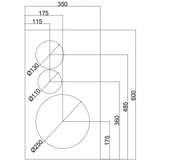

Box je praktično že narejen in bo zaprtega tipa, tudi postavitev komponent na sprednji stranici bo nekoliko drugačna. Fali mi še sprednja stranica in kretnica, sem pa v postopku nabave komponent za kretnico.
Simulacija je narejena računalniško na podlagi grafov proizvajalca tako da bi moglo igrat doooosti boljše kot po prvotnem projektu s tisto plastično kretnico.
Frekvenčni odziv:
kretnica:
box:
Še enkrat vse zahvale in zasluge gredo MrSllez za trud in čas!

10ohm na tweetu in 18ohm na midrangu... To bo mrtev zvok.

Noben ne pljuva...samo povem da nekaj niste v redu zračunali...sicer pa zvočniki se ne delajo z računalnikom...priklop na merilni sistem in pol kretnica.
Daj malo logike uporabite fantje...
tweeter recimo dušenje po grafu iz 92db na 88db za 4db l pad 3ohm..13ohm...ali en upor okol 4,7ohm... dobri zamišljeni projekti stremijo k no resistor ali max 2.2ohm...to je moja izkušnja in pa Mresist ne navadni mox.
dušenje 18ohm na midrangu??? za borih 3db saj ni 100db driver ampak 91db bas pa kolk gledam okol 89db ... vajina simulacija 88db.
Pa 2.2mH na srednjetoncu???
Impedanca tud ni optimalna ...
Vzami to kretnico za osnovo (ima tud rcl za *problematično* impedanco) pol pa kak upor na tweeter če bo preglasen ali pa daj Daniju ali komu ki ima merilni sistem da ti nardi kretnico. On jo namreč sestavi in pomeri ne samo simulira preko računalnika.
Obilo uspeha pa brez zamere.

Rez basovca na 750Hz, pa to je svetlobna leta od risanja prostora. Kaj šele rez srednjetonca na 750Hz, katerega bi gnal vsaj malo pred resonanco. Za šundr delat je pa O.K.

Podatke sem pobral z proizvajalčevih uradnih strani in bi morali biti dovolj natančni. Prvotna kretnica res ni najboljša, sem pa vse še enkrat pregledal in našel nekaj napak in naredil novo kretnic z bolj logičnimi komponentami in boljšimi karakteristikami.

Samo mojih 5 centov, zamenjajte mid / high poziciji na "klasiko" in dodajte kak reflex rohr, ker imate bass rolloff že pri 60Hz, to je za sicer soliden 25cm driver res sramotno. Ne ga srat s to kompresijo, 100 let za kačami...v glavnem dobro samo za midrange.

Driver ni narejen za bass reflex.

Jaz bi se držal @MrSlez kretnice, te ta druge popravljene verzije. Če bi zaradi uporov visokotonec deloval bolj ostro, bi vgradil ogljene upore.
Rezne frekvence so mi dosti logične glede na driverje. Tak koncept ima za primerljive premere enot tudi JBL 4419, Klipsch (Heresy), Yamaha (ns5000) itd. Tako da mi te frekvence rezanja ne rušijo koncepta. Tudi kompresijska škatla je logična, ker imaš 25cm bas - upad na base je počasen s 6dB/oktavo in ti bo ob primerni postavitvi v prostoru pričaral tudi globoke base.

Skratka s pomočjo @MrSlez smo skupaj kretnico spravli oz. jo je kr on Laughing sprednjo steno za zvočnike je kolega na cnc-ju zrezal, z notranje strani sem zalimal 4mm bitumna za dušenje, dodal ojačitve,... + filc tukaj me zanima ali bi ga kdo dodal več, js sem ga namreč dal samo na zadnjo steno cca 4 cm, tako pove projekt
