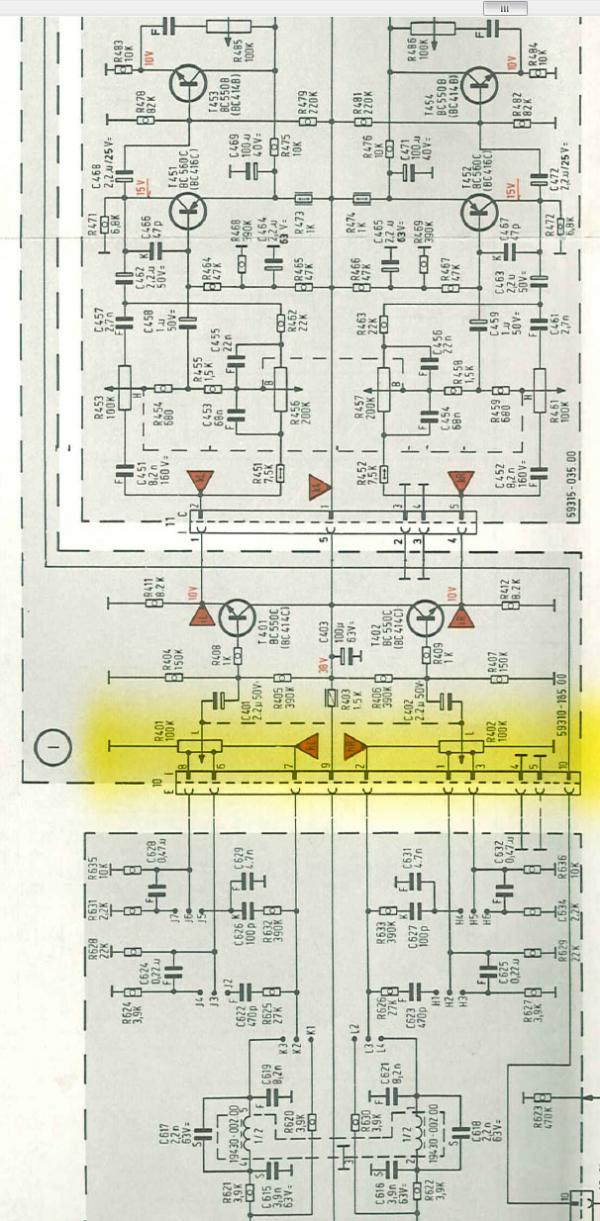

Še del sheme, če ti kaj koristi.

Hvala za shemo, ma si hiter Cool!

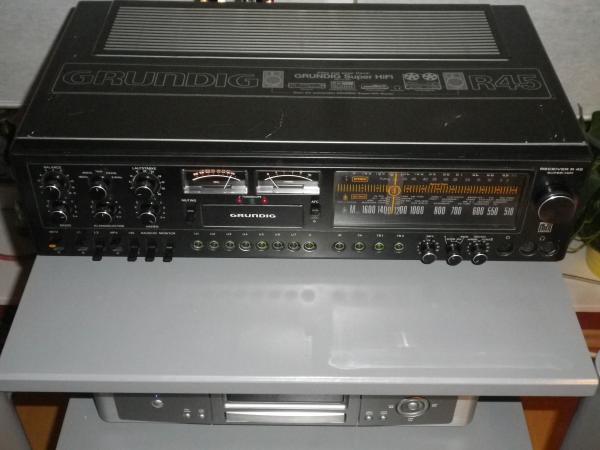

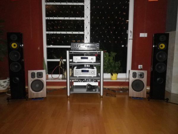

Ma ta amp me je toliko zajeb..., in malo je manjkalo da bi šel v "odpis". Delal ... pa malo spet ne... fak!
In ko gre kaj narobe ... se stvar obrne na bolje:D
Glupim slučajem na Bolhi najdem tale cukerček:
Model R-45 v brezhibnem stanju. Vse funkcionira kot je treba. V bistvu gre za izboljšano (novejšo) serijo kot R-35. Za svoja leta stvarca deluje, da je veselje.
Sedaj nestrpno pričakujem paket iz Nemčije v katerem bo originalen bas in visokotonski driver za Grundig zvočnike.
Potem pa direktna primerjava:
Vintage Grundig vs. NAD/Davis oz. cenovni faktor 1:20 Cool

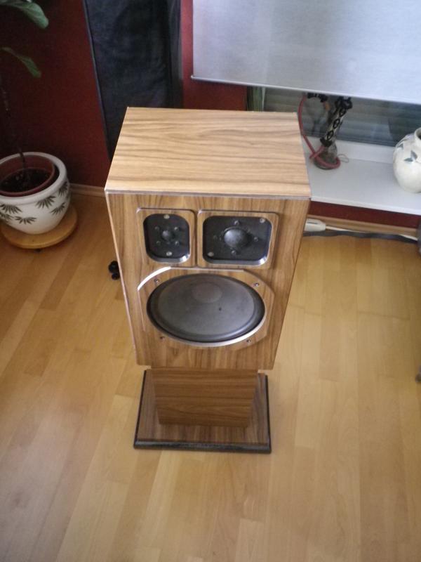

Evo, zadeva dokončana. Obnova zvočnikov Grundig super hifi 1500a končana: zamenjani zvočniški terminali, novo notranje ožičenje, zamenjan basove in visokotonec, obnovljeno ohišje:
Manjkajo še edino stojala,kar pa je projekt za 2013

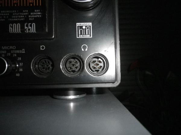

še jedno pitanje. Reciver ima 5-polni priključek za slušalke in 7-polega za mikrofon. Mogoče kdo ve kako so razporejeni poli (levo, desno, zemlja)?

Ta "stari" so si zaslužili spodobna stojala Very Happy
Tako na hitro: les MDF 19mm, lepljeno + vijačeno folija za les, podlaga marmor, polnilo prani kremenčev pesek za vodne filtre različnih granulacij do 1/2. Manjkajo mi edino špičke med stojalom in zvočniki ki jih bom vgradil na zgornjo ploščo stojala, tranutno uporabljam multi-tac, da mi zvočniki ne zdrsijo s stojala.
