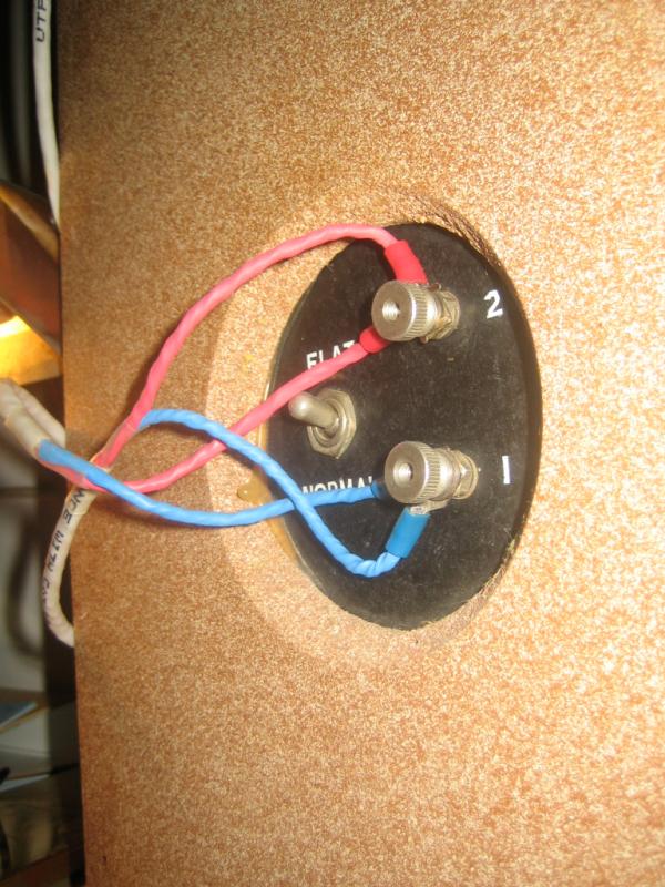

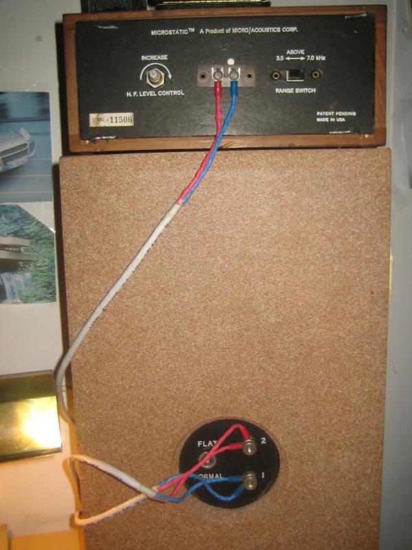

Poglavje zase pa so kabli - imel sem vse živo od Van den Hull-a, Monstra, QED-a in si pulil lase zaradi koloracij v različnih spektrih... Potem pa me je en prijatelj spomnil, da lahko kvaliteten audio kabel narediš iz računalniškega kabla (32 ali 64 žilni) s pravilnim prepletom. Od kar sem ga uporabil, me kaj drugega ne zanima več. Ali ima kdo podobne izkušnje?

Enostavno z UTP-jem imam narejeno takole:

Prepletal sem 64 žilni kabel. Vzameš vsako liho žilo za en pol in vsako sodo za drugi pol. V okviru enega pola žile razdeliš še v tri grupe in jih prepleteš med sabo kot kito. Tako izvedeš samo cca. zadnjih 15 cm kabla.
Nekaj podobnega je razloženo tukaj:
http://www.tnt-audio.com/clinica/flatter_e.html
Ta kabel uporabljam za srednje in visokotonski spekter. Pod 100Hz uporabljam drug kabel - klasičen. Tudi v zgornjem članku ga priporočajo za tak način uporabe. V mojem sistemu se super obnese.
