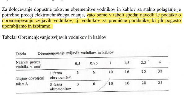

Se sicer strinjam s tem, da za napajanje CD- ja in gramofona in eventualno tudi za ojačevalec zadostuje kabel s presekom 0.75mm2.
Ni mi pa všeč trditev, da 0.75mm2 lahko oziroma smeš obremeniti z 16 A.
Prilagam tabelo trajnih obremenitev kablov za priklop naprav.
Za priklop avdio naprav je najbolje uporabiti kabel, ki je bil priložen napravi in s tem ne naredimo nič narobe.

Hvala za popravek in tabelo.
Očitno sem narobe prebral iz kabla ali pa so močno precenili.
Na konektorju piše 250V 10/16A, na kablu pa 3G0.75mm2. Očitno amperi veljajo samo za konektor.
No, je pa 6A še vedno dovolj za ene 2x500W class AB ojačevalec.
