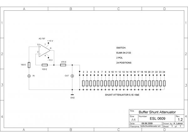

ProJet je napisal/a:
Shema bufferja danes testirana v realnosti in moram reči, da je AD797 res nekaj posebnega, namreč brez dodanega balansirnega upora 100 Ω na +input, opamp oscilira na 32 MHz, s 150 mVpp amplitudo, čisti sinus. Shocked
Rešitvi za odpravo oscilacije sta dve:
- dodan kompenzcijski upor 100 Ω k notranji parazitni upornosti Rbb=6 Ω, izboljša kompenzacijo parazitnih vhodnih kapacitivnosti
- 22 pF kondenzator paralelno 100 Ω med izhodom in -vhodom
Slednja rešitev je kompromisna, saj ne odpravlja vzroka, zato sem uporabil 100 Ω na +vhodu. Wink
Buffer dela brezhibno, zvočno je fantastičen in je izvrstno nadomestilo predojačevalnika pri direktnem povezovanju DAC-a in končne stopnje. Cool
V mojem Anagram DAC-u uporabljam podoben buffer na izhodu, le da je shunt attenuator implementiran drugje, tako da je izhodna upornost manjša, reda nekaj ohmov. Very Happy
No da se vrnemo k temi... Laughing
Zanimiva ideja, Projet. Če impedanca ELMA atenuatorja ne pade preveč nizko, bi bila morda zanimiva opcija, da bi atenuator premaknil pred AD 797. Še boljša pa morda opcija AD 797 - atenuator - AD 797, da se omogočijo idealni pogoji za DAC izhodno stopnjo. Cool

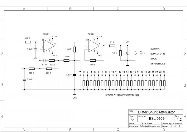

audio_holic je napisal/a:
No, saj tako zaporedje je pri meni. Zadnji filterski AD797 ima na izhodu RC+shunt attenuator, ki se nadaljuje z AD797 izhodnim bufferjem, kot je narisano na spodnji shemi. Po preizkušanju vseh možnih kombinacij vezav attenuatorja in bufferja, tudi z malenkostnim ojačanjem, je zvočno najboljša ravno ta iz sheme, kjer je attenuator pred bufferjem. Nizka impedanca ni problem, ker je AD797 opamp nizkih impedanc, kjer se počuti kot doma. Very Happy
Kontrola glasnosti je velik problem, ki se ga premalo zavedamo in tu ogromno izgubljamo. Zame osebno je shema s konkretno vezavo in uporabljenimi elementi (ELMA, SMD ...) najboljša in prekaša vse ALPS-e, relejne attenuatorje, DACT-e, IC digitalne regulatorje ... Shocked
Izhodna upora 24/470 Ω lahko mirno izpustite in s tem zmanjšate izhodno impedanco na rang mΩ, če ne uporabljate mute releja na izhodu. Wink
Shematsko zgleda približno takole: Rolling Eyes

PrispevekObjavljeno: Pet Jun 12, 2009 16:17    Naslov sporočila: Odgovori s citatom
Sicer ne vem ali sem ontopic ali offtopic...Confused
Dobra ideja Projet. Je ta buffer na zadnji shemi preizkušen tudi v praksi?
