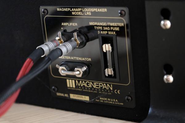

Takole izgleda kretnica modela LRS:
Kot kaže kretnica nima nobene impedančne kompenzacije. Še ena možnost: električno ločimo obe zvočniški enoti in poganjamo vsako s svojim kanalom. Impedanca bo potem nad 3ohme. Samo fantaziram, to ni priporočilo.  |
