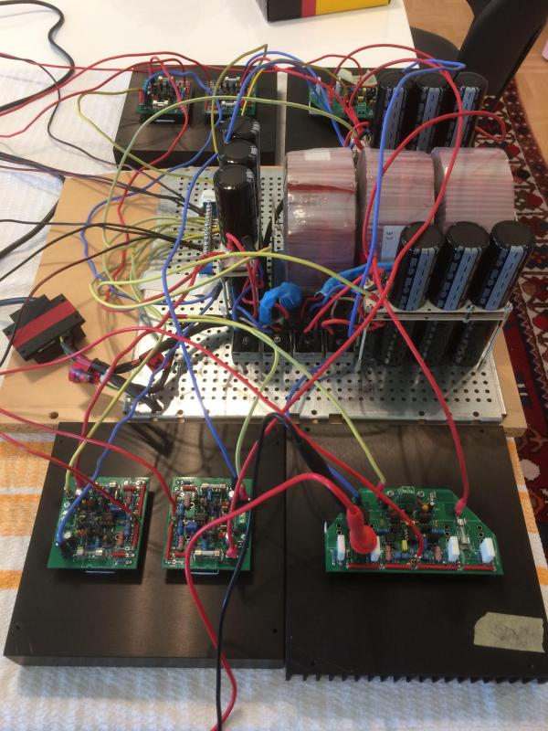

Zadeva se kar dogaja. Seveda traja, ker je veliko motečih faktorjev, od prostora, ki je na razpolago za OB, kot prepričevanje ergele, da sprejme kaj takega v stanovanje. Po mnogih letih testov, tako vseh vrst končnih stopenj, kot raznih napajalnikov, se je zdaj izgotovila škatla s šestimi moduli in aktivno kretnico. Poganjajo jo trije ločeni polnovalni klasični toroidni napajalniki, končne pa so 4x200W in 2x400W. Da upašeš vse elemente, predvsem povezave z drati med njimi pa traja. Zdaj je skoraj finalizirano in čaka otvoritev. Ja, zadeva je na vozičku, ker pač silno vaga, da komaj premikaš, delovno ime projekta je bil "Chernobyl" zaradi prvotnega plehnatega sarkofaga čez transformatorje. Test na provizoričnih zvočnikih je bil izjemno vzpodbuden.
Testi mirovnih tokov:
Že v škatli:

Bravo Joze.
Komaj čakam.,da bo končan in ga slišimo...

Izgleda dobro.
Upam, da je bolj stabilen kot RBMK. Laughing

Bravo. Impresivno. Na hitro izgleda kot končna Primare A 32.

tole pa zgleda kar konkretna 6ch pečica...... ime sta izbrala pa vrhunsko Very Happy

V fazi testiranja napajalnika in možnega bruma je bil mišljen kovinski oklop in jeklena os (slika spodaj). Potem se je sredica zelo močno pregrela in ime je bilo na dlani.
Napajanje je bistven del končne stopnje. Vsakemu zvočniku, od 50Hz nazaj, rada pada impedanca, nato hipno na resonanci naraste (recimo cca 28Hz). Od resonance do 50 pa rabiš stabilno napajanje, da je sposobno vsaj to lineaarno gonit. Tudi, če s shelfom kriviš ta del v linearnost, rabiš blazne tokove za pogon. Govorimo o želji po naravnem, linearnem basu, ne umetne efekte. Obenem zadostna zaloga moči zagotavlja linearnost še na visokem območju frekvenc, ki so tako neodvisne v glasnosti od nihanja basov. To šele da 3D sliko, ki jo iščemo. Če so končne stopnje fazno stabilne, se da poslušati skoraj vsak zvočnik bistveno bolje. Širjenje zvoka terja nekaj izkušenj iz fizike in širjenja zvoka, neki lepi grafi skoraj nič ne povedo.
