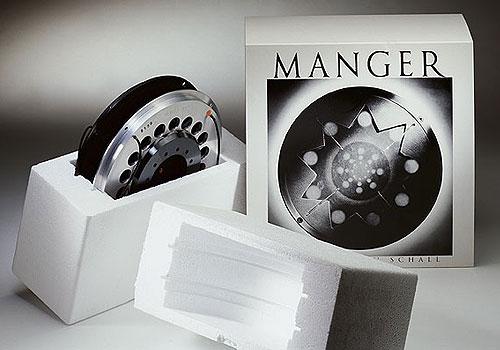

Mangerje drugače dobro poznaš? Saj so že zelo dolgo "zunaj" le njihove začetne bolezni so morali popraviti, sam koncept punktualnega izvora je pa res nekaj posebenga.In kar je zanimivo tip membrane je zelo podoben našim bobničem...?!! Wink Ko jih prvič poslušaš se ti zdi da ni dovolj visokih tonov, ker smo vsi navajeni sikajočih kovinskih membran, a hitro vidiš da so vsi detajli več kot prisotni.
