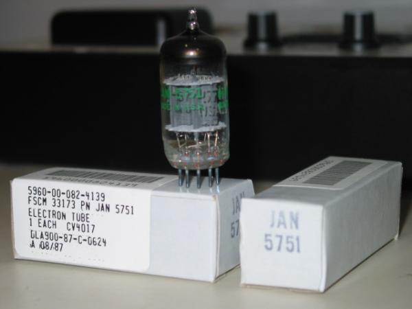

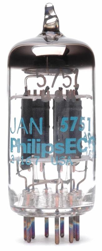

Dobra lampa je dobrodošla zaradi napredka v zvoku ...5751 jih je kar nekaj...
Jan-Philips 5751 s plavim napisom jih je vse polno na trgu in je cena 15-20 € po kosu,več niso vredne ...
Veliko boljša je tista z zelenim napisom ...
Še boljša pa je GE ... Vse niso dražje od 60 € ...

Evo, lampe zamenjane. Jan-Philips 5751, napis je sicer zelen, ne vem pa če so GE ? Sedaj pa uigravanje.
Prvi vtis: šuma je definitivno manj, zaradi manjšega gaina je treba potenciometer malo bolj odpret, kar pa ni problematično, ker je moči zadosti.
Sicer nisem nek ekspert za definiranje zvoka, ampak kljub neuigranosti, je zvok dosti boljši (bolj odprto srednjetonsko področje) glede na kitajske lampe ali Elektro-harmonixove 12ax7.
Skratka, absolutno se splača nabavit lampe Jan 5751. Kupil sem jih pri: http://www.diyparadiso.com/. Možakar je zelo korekten in pošten.

Namreč pri prejšnjih lampah Jan-5751 se mi je pojavil precej moteč zvok (prasketanje-rahlo pokanje) v levem kanalu (pri zamenjavi lamp levo-desno se je šum prenesel na desni kanal). Zgleda da mi je prodajalec "podvalil" precej rabljeno lampo, druge razlage verjetno ni.
Po zamenjavi prasketanje ni več slišno Very Happy

Pregledal sem podatke o elektronki 5751 in jih primerjal z podatki za ecc83.
Ecc83 ima napetost Uk/f 180V lahko tudi 200V razlićno od proizvajalca, medtem ko pa sem našel podatek za GE 5751 Uk/f90V.
Elektronki na vezju sta po ½ kot katodni sledilnik (buffer) in druga polovica kot ojačevalna stopnja. Tako je katoda bufferja na pozitivnem potencialu.
Napetosti izmerjene v mojem Vincentu236 originalne elektronke 12ax7b levi kanal 77V desni kanal 68V; nato še z JJ ECC803S levi kanal 71,5V desni kanal 72V. Vezje v ojačevalcu je samobalansirno in se pri nekoliko drugačnih parametrih elektronke 5751 lahko napetost samodejno nastavi tudi na višjo vrednost. To pa je lahko usodno za elektronko ker je dovoljena napetost Uk/f 90V. Katodni upor je 47K kar bi pomenilo tudi večjo obremenitev za elektronko, ki pa nebi presegala mejne obremenitve da bi zaradi tega bila grožena življenska doba elektronke. (anodna napetost je 220V)
Glede na to lahko samo ugibam, kaj se je zgodilo, verjetno je popustila izolacija med Katodo in grelcem.
Če lahko izmeriš napetost na uporu R223 in R224 proti ohišju bi to lahko potrdilo ali ovrglo moj sum o previsoki napetosti na katodi.
Elektronka v oknu lahko ostane 5751 kajti tu so razmere za to elektronko povsem OK ½ za levi in ½ za desni kanal. Ta elektronka je povsem na vhodu in največ prispeva k temu koliko bo ojačevalec šumel .
Gled tega da ti je prodajalec podvalil slabo Elektronko je težko soditi brez, da bi elektronke stestiral ob dobavi. Povsem možno je da je bila ena slaba že ob dobavi, poizkusi kontaktirati prodajalca, če ti jo zamenja?
Z menjavo levo desno izloči defektno elektronko in jo nato preizkusi še v »oknu« predvidevam, da elektronka na tem mestu ne bo prasketala oziroma bo šum ali prasketanje samo v enem kanalu. Tudi, če bi se pokazala elektronka v oknu na prvi test OK je velika verjetnost da bo zvok v enem kanalu slabši!

Elektronko sem premestil v "okno" in je prasketanje izginilo. Vprašanje je verjetno kako dolgo. Bom pa še izmeril napetosti, kot mi priporočaš.
