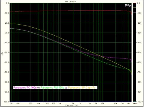

mestn pu je napisal/a:
Ima kdo kaj izkušenj z Panasonic FM?
Vijolična = Panasonic FC 100uF
Zelena = Panasonic FM 100uF
Do 2 KHz sta blizu skupaj, potem pa višji ESR pri FC začne kazat zobe Laughing
Oziroma obratno, kadar je nizki ESR v napoto, takrat začne FM kazat zobe in ga je treba dušit z serijskim uporom Laughing
Kar ni na sliki:
Panasonic FM je do 10 Khz skoraj identičen OSCONu, potem pa gre krivulja pri OSCONu navzdol, ko se začne pri FM izravnavat. Tale FM bi znal biti poceni alternativa OSCONom (z ustreznim bypassom).
Imam nekaj FM doma, ampak sem prelen, da bi kaj konkretnega testiral in povedal iz prve roke.

odvisno, kje in kako bo ta 2200uF uporabljen in kakšno frekvenco bi rad blokiral.
Tako na splošno:
tale 2200uF je kar zajeten kos + debele nogice, zato tudi večja induktivnost. Pri visokih frekvencah proti 100 KHz in dalje ne bo več dosti učinka od njega, ampak še vseeno bo premala frekvenca, da bi 10nF bypass učinkoval. 10nF bo krepko premalo, bo treba kar povečat, recimo 0.47uF SMD keramika, če hočeš učinkovitost v MHz rangu. Tu odpadejo MKP in MKT in audiofilska velikost Laughing
Bypass z 10nF MKP kondenzatorjem (npr. moder ERO1837) je čista potrata dobre robe Laughing Raje na zvočniško kretnico z njim Laughing
