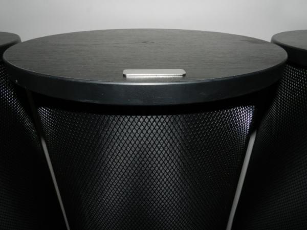

Končano.
Napis, da se ve s katere strani je čisti absorber in prstni odtisi...

Ploščice so tako-tako..., rabil bi lepše.(*) Wink
Vse ostalo je videti izjemno dobro narejeno in premišljeno oblikovano.
Kapo dol!
B&O Fan in audiofil z OKM!
PrispevekObjavljeno: Pet Jul 15, 2011 12:27    Naslov sporočila: Odgovori s citatom
Pa ne more biti pri meni plastična ploščica, rostfrei in amen..(če delam z njim). Laughing
Napis je zanalašč tako kvadratast in plitek, da je skoraj neopazen.

Kdo pravi da ploščica mora biti plastična? A fonti, pa to...? Cool Laughing
PrispevekObjavljeno: Pet Jul 15, 2011 12:45    Naslov sporočila: Odgovori s citatom
Mah, sem kar na laserskem razrezu istočasno še napis fliknil...
Saj zato pa je plitek in spoliran napis, da se ne vidi fonta .. Wink

Izdelava 5 + , estetika vse črno na črno ... no pa preveč dominira in se bo teplo tudi z zvočnikom, ki ga bo hotelo nadvladat. Bi to "mračnost" vsaj razbil z "usnjem" ali čim podobnim, če ti je črna tako všeč ...
Vsaj lesena ploščica spodaj zgoraj v "naravnem lesu" (pa bi lahko to bil katerikoli všečen les) bi prineslo malo topline in domačnosti ... V svetu harmonije barv, ti depresivna črna, tema, žalost, depresija Crying or Very sad Rolling Eyes ...
PrispevekObjavljeno: Pet Jul 15, 2011 13:49    Naslov sporočila: Odgovori s citatom
Sem hotel dati les zebrano a ga niso imeli več na zalogi, itak bodo pa trapi skriti za zaveso. MG 20.1 ne moreš z ničemer nadvladati, so kot kakšen ameriški tovornjak, ga ni počivališča, kjer bi se lahko skril.
Stanovanje se pa na novo beli.. Wink

Teli tvoji "tube "trapi izgledajo zelo cool.
Štirje tube trapi v večji sobi niso nevem kaj, vendar vseeno napiši kakšne so zvočne spremembe, če so.
Ko boš delal naslednje tube trape, naredi ploščico s strani, da jih boš po potrebi lažje zlagal enega na drugega.
Tvoji bass trapi so prelepi za skrivanje za zaveso. Za zaveso daj raje štirikotnega. Okrogla oblika je oblikovno zelo primerna za postavljanje v prostor (pa kakšno okrasno stvar gor npr. prt, rože, kipec,..), štirioglata pa je bolj efektna. Če imaš "tube" trap premera 30 cm ali pa kvader s stranicami 30 x 30 cm iz enakega materiala, bo kvader absorbiral več, ker pokrije več zidu. Poleg tega lahko delaš trape drugih dimenzij (različne širine, globine in višine - npr. do stropa) in tako kar najbolj izkoristiš prostor za zavesami. Za fiksne izvedbe absorberjev so primerne in poceni variante v obliki črke L , ki jih pritrdiš na steno. Tudi take absorberje lahko lično površinsko obdelaš.
Če se boš lotil tega, napiši koliko prostora imaš in kako velike absorberje bi delal. Odstotek absorbcije pri nizjih frekvencah varira - večja je oddaljenost od stene - večja je absorbcija, vse skupaj pa je v koleraciji z debelino kamene volne in njeno upornostjo linearnemu zračnemu toku.
PrispevekObjavljeno: Sre Jul 20, 2011 14:32    Naslov sporočila: Odgovori s citatom
ja se strinjam z predhodniki.berni tole res zgleda fuul dobro.če ne boš hud bom jaz svoje poizkusil podobno obdelat... Wink
PrispevekObjavljeno: Sre Jul 20, 2011 15:10    Naslov sporočila: Odgovori s citatom
Ni panike. Wink
Ploščice bi res lahko dal od strani a mi tudi "falc" oz spoj mrežice pove, kje je prava stran( seveda sem vse točno natikal,glede na spoj ). Ima pa vsak trap na spodnji strani nogice iz filca in sede drug na drugega. Wink
Za vrhnje blago sem vzel črno lycro, ki se jo da čudovito napeti v vse smeri brez vsake gubice. Lahko bi že takšni ostali...
Odmik od zadnje stene pa seveda razširi območje absorbcije navzdol. Ravno zaradi tega mislim, da bo zavesa postala zelo efikasna.
Mojo zaveso smo izmerili v zelo slabem prostoru(šipa za zvočniki 4x5m!!)
Zanimivo je bilo, da je bilo opazno dušenje od 3-10 db v območju od 500-6000Hz. Najbolj noro pa, da je dušilo zgolj špice, ki so bile moteče.
Osnovni ton je znižalo le od 1-max 3 db!!
Torej je le malo prispevalo k rušenju osnovnega zvoka.
Razlika je bila zelo očitna in pozitivna.
Pa še nekaj, zavesa je bila v tem primeru le kakšnih 10 cm od stene in popolnoma ravna(ne 2 nabor!)
Bernard
Live and let live.
