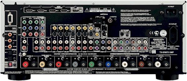

Seveda je možno priklopit banance, če bi malo pogooglal in pogledal zadnjo stran receiverja, bi to že videl.

tudi zadnjo stran resiverja sem pogledal ... predvidevam, da bi moral kaj odstraniti, vendar nočem nekaj narediti na silo in kaj zlomiti ...
se priporočam za kakšen link.

Slika pove vse, kaj si ti gledal in nisi videl pa ne vem. Kot vidiš lahko normalno priklopiš bananco. Nekateri receiverji imajo na luknjah čepke.

seveda sem mislil na čepke, za katere nisem (bil) prepričan ali jih je mogoče odstraniti.
Hvala za pomoč.

Seveda gre, samo čepke odstraniš. Jaz jih odstranim z samoreznim vijakom. Zarineš vijak v sredinsko luknjico v čepku, ga malo obrneš, da se zarine v čepek in potegneš ven. To je najlažji način.
Ti čepki morajo zakonsko biti na zvočniških priključkih v Evropi, zato da, kao majhni otroci ne bi mogli not vtaknit kakšnega električnega vtikača. Drugje po svetu pa niso obvezni, zato je večina slik receiverjev že brez njih.
Moral bi videt kaj šele da Yamaha gor na zvočniške priključke - prave pokrovčke, ki so tako trdno nameščeni, da jih lahko spraviš dol samo z kleščami....

Hvala ti za pomoč in informacije glede čepkov. Držal sem se tvojih napotkov in jih z lahkoto odstranil.
