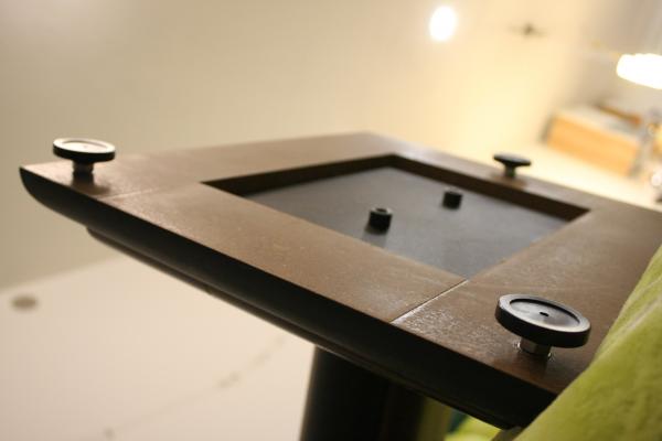

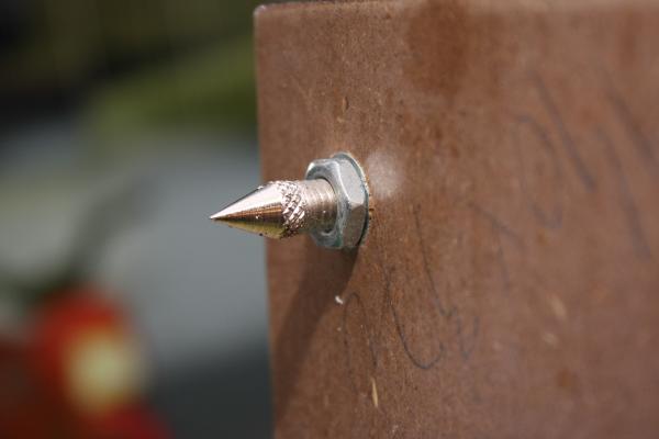

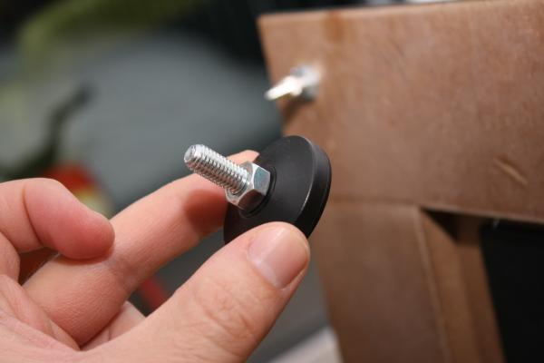

Že nekaj časa mi gredo na živce špice na stojalih. Glede na razne aktivnosti, pogosto spreminjam pozicije stojal in vedno se ubadam z ranimi podložkami, kako bom na tla položil 20 kilsko stojalo.....zato sem se odločil, da zadevo spremenim.
Najprej sem pomislil na Soundcare, ki ima normalno rešeno, da se podložka drži same konice, tako da je enostavno premikanje, pa še stojalo stoji na konicah. Glede na to, da 4 paketi konic niso zanemarljiv strošek, poleg tega pa sem se odločil iz danes na jutri in sem želel takoj zamenjati, sem v Hobilesu našel pohištvene nogice M8 in špicam zaenkrat naredil konec na tem sistemu. Za 16 nogic in matice sem plačal cca 5 EUR.
Seveda se omenjene nogice (kar se točkastega kontakta tiče) ne morejo primerjati z običajnimi špicami ali Soundcare, a za surround sistem s 4-imi Audio Masa stojali bo čisto ok za začetek.

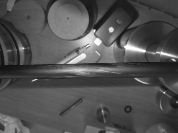

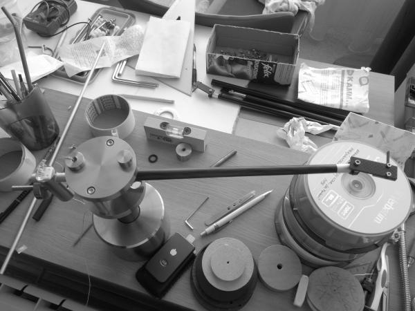

Nekaj slikic(ČB) od nove ročke, tokrat brez magneta.
Tudi radirka ni samo za radiranje, ampak kot pripomoček v avdiu.
Spodaj.
Ročka je vpeta na kevlarjevi 0.5mm niti z možnostjo višinske regulacije in torzijske napetosti na dveh neovisno kontaktnih ležajnih 1.5 mm kroglic v cevi.
Vidna struktura carbonske cevke konusne oblike.Pivot 13mm, shell 9mm.
Spodaj.
Shematski prerez
Nekaj osnovnih podatkov:
Efektivna dolžina: 325.5mm
Montažna dolžina: 313.00 mm
Overhang: 12.5 mm
Offset angle: 16.6°
Efektiva teža spreminjajoča, možnost dodatne obtežbe. od 10 - 16g. Za fino rugulacijo VTA je glavni nosilni vijak M30/1.5 navoj. Azimut se uravnava na shellu, balast z dvema balastnimi utežmi in pa z zadnjim delom nosilca. Nosilna cev je lahko od carbona, aluminija ali inoxa, vse ovisno od zahteve odjemne doze za vskladitev rezonance. Antiskating se uravnava z kevlarjevo nitko in vijakom nad in pod ročko, offset pa z vijakom na shellu. Vse skupaj precej enostavno, a je minilo precej časa od zasnove do montaže. Za "svirko" bo še nekaj čas minilo.

Pa še primerjava staro-novo.
Razlika je več kot očitna. No ja, na novi je še luknja za lift prazna. Če nova preživi testiranje, premaknem tudi lift, ali če me prime - novi.

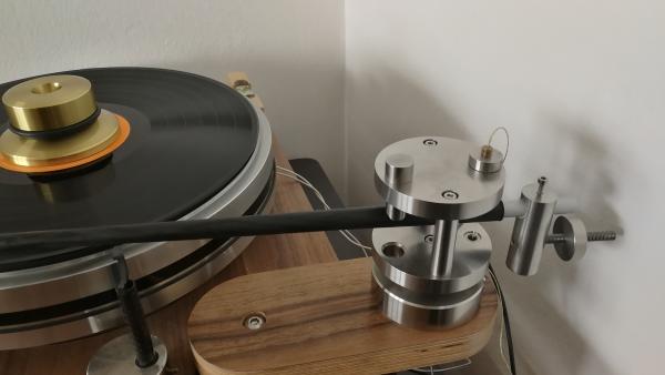

PrispevekObjavljeno: Pon Mar 12, 2018 16:45    Naslov sporočila: Odgovori s citatom
Tako. Ročka je na mestu, preživela je 1. test. To je potovanje od nulte točke do notranjosti z obtežitvijo 0.5g. Ročka je potovala brez zastojev in preskakovanja, seveda s popačenim signalom. Po vseh potrebnih nastavitvah(vodoravnost,teža, balans, VTA,azimut, antiskating) sem izbral mojo priljubljeno ploščo in se dal na poslušanje. Če sem iskren, sem pričakoval neke zvokovne spremembe v primerjavi z obstoječo ročko. Ne vem, kaj bistvenega nisem opazil, bom pa spremljal razlike še naprej zvokovno poznanih vinilkah.
Nekaj slikic.
Absolutno točna nastavitev!
Obtežba 0.5g. Viseča nitka se odstrani, vijak je samo začasno za točnost meritve razdalje med pivotom in centrom.
Potovanje proti sredini.
Vijak na balastu je začasno. V končni fazi je poglobljen!
Še nekaj dodelav, skrajšati vijak, za 30% povečati balastno "matico", balast približati proti pivotu in to je to. Seveda, tudi lift je potreben, luknja je že.
No ja, niti ni tako zapleteno če koga zamika izdelava. Vsekakor se splača.
Podobna ročka, (sem zasledil na spletu)prodajalec je postavil 2400€. Potem pa sem pomislil, aha, tudi z odjemno dozo. Ma kje pa, odjemna doza še 1x toliko. Tako za informacijo, pa ne, da jaz mislim mojo prodajati, preveč truda je vloženega. A nekaj je treba početi!

PrispevekObjavljeno: Tor Mar 13, 2018 14:57    Naslov sporočila: Odgovori s citatom
@GoldProf@, če prav razumem, samo nitka drži ročico???...če je vpeta v palco in se palca premika, a ne pride do napetosti???...kako funkcijo ima oring na libeli???....zakaj samo 0.5 g???...testing???....
GoldProf
Prispevkov: 603
PrispevekObjavljeno: Tor Mar 13, 2018 16:28    Naslov sporočila: Odgovori s citatom
fjaka je napisal/a:
Fjaka,
pravilno razumeš. Ročko v položaju držita dve nitki. Ena je na spodnji strani, druga na zgornji, poglej višje na shemi. Pa sposkusimo pojasniti: neka klasična ročka je vpeta v več ležajev, horizontalno in vertikalno. Unipivot visi na recimo pogojno, samo na enem ležaju, pogojno ker ni nujno, da je to res ležaj, na precizno izdelani konici. Potem imaš primer unipivota na nitki in dveh magnetih ali pa več magnetih. Torej je več načinov držati ročko v stalnem položaju. Do napetosti ne pride, ker je ena nitka obrnjena desno, druga levo. Če poenostavim, ena se navija, druga odvija in s tem se torzijske sile izničijo. To odvijanje in navijanje je rečeno simbolično, ker se vse skupaj dogaja v krogu ca 30°. Zakaj 0.5 g? Če ročko postaviš v neutralen položaj pri 0 g obtežitve se bo ustavila in ostala na miru v tem položaju. Torej, da jo spustiš na ploščo potrebuješ nekaj mg obtežitvi. Jasno je, da slabo uravnana ročka bo kaj hitro zdivjala proti sredini (cpF) ali pa iz plošče ven (cfF). Seveda, to uravnavanje se doseže z napetostjo dveh nitk, spodnje in zgornje, recimo temu tudi antiskating.
Gumica na libelici je iz praktičnosti, ravno teža gumice mi je dala na prejšnji ročki čisto točen rezultat na tehtnici 1.45g in gumica je ostala na libelici, ne se bat, ni nobena čarovnija.
