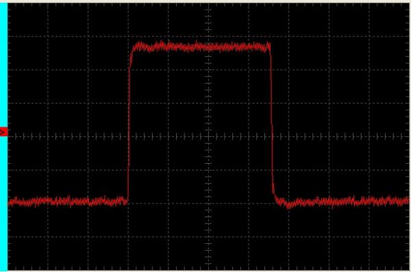

Dokler je edina informacija, ki jo prenaša signal, v obliki logične 1 ali 0, potem je to čisti digitalni signal. Dokler je zaporedje 0 in 1 pravilno, je vse OK. Recimo kopiranje datotek iz HDD na USB. Ali kopiranje iz enega računalnika na drug računalnik. Lahko s kablom ali brezžično, kopirana datoteka bo vedno enaka originalu, če ni bitnih napak. Signal je zelo odporen na motnje, mora biti nekaj hudo narobe, da se 1 interpretira kot 0 ali obratno.
Pri uri (clocku) - čeprav ima tudi logično 0 in 1 in zgleda kot pravokotni digitalni signal - ne gre za čisti digitalni signal, ampak analogni signal.
Analogni signal je definiran kot signal, ki nosi informacijo skozi amplitudo oziroma spremembo te amplitude v časovni enoti. Silno občutljiv na motnje, karkoli lahko vpliva in spremeni to amplitudo. Mojstri, ki se ukvarjajo s phono stopnjami, dobro vedo, kako delikaten je ta signal.
Ura (clock) ne prenaša informacije samo v obliki 0 in 1, ampak tudi v časovni pravilnosti in enakomernosti svojih pulzov v časovni enoti.
Če to uskladimo in prenesemo na S/PDIF signal, se ne prenašajo samo podatki, ampak zraven tudi takt (clock), ker so podatki kodirani s taktom. Signal ne prenaša informacije samo v obliki logične 1 in 0, ampak je pomemben tudi čas, kdaj ta informacija prispe.
Na sprejemni strani receiver čip iz teh sprememb logične 1 v 0 in obratno razbira takt, torej gre za ekstrakcijo takta (clocka) iz prihajočega signala.
Ektrakcija takta iz S/PDIF s PLL je analogen proces.
Karkoli, kar vpliva na S/PDIF signal oziroma spremembo te oblike v časovni enoti, še bolj natančno, na robove S/PDIF signala, iz katerih receiver razbira takt, ima vpliv na zvok.
Pri digitalno-analogni konverziji se časovne napake takta manifestirajo v obliki amplitudne modulacije izhodnega analognega signala.
Če bi šlo pri S/PDIF za čisti digitalni signal, ki prenaša svojo informacijo samo v obliki logične 1 in 0, potem bi spodnja dva signala morala zveneti enako, ali ne? Tudi digitalni povezovalni kabli ne bi smeli vplivati na zvok, ali ne?
Še nekaj hrane za sive celice, se splača prebrati: http://www.audiostream.com/content/theres-no-such-thing-digital-conversation-charles-hansen-gordon-rankin-and-steve-silberman-p
