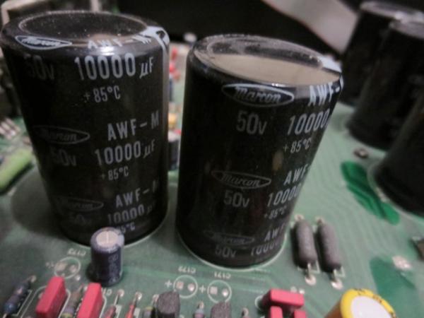

V glavnem zamenjal sem vse kondenzatorje z EPCOSI, BC, NICHICON MUSE KZ in ES, PANASONIC FC, MKP IN MKT folijski kondenzatorji. Operacijski zamenjani z LME49720HA v kovinskem ohišju...

Stari kondenzatorji

star material

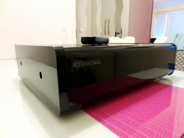

Ojačevalec ima sprednjo in stranske plošče iz akrila, in malo posebne oblike.
