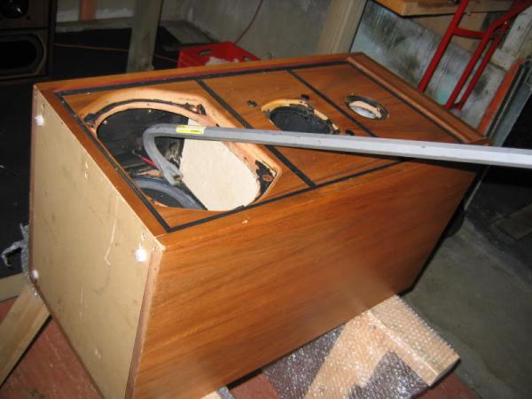

Je pa pri starejših Isobarikih precej specifična tudi reparacija. Nekateri to delajo kar po "rusko" in si pomagajo s "pajsarji". Wink
Linn Isobarik

PrispevekObjavljeno: Ned Apr 13, 2014 22:40    Naslov sporočila: Odgovori s citatom
Izobarik je negativna kompresija in si nista sorodni s klasiko.
Question Question
Lahko raztolmačiš ?
PrispevekObjavljeno: Ned Apr 13, 2014 22:46    Naslov sporočila: Odgovori s citatom
Pri wooferju na izobariku le-ta dela v dveh komorah, druga membrana dela v fazi s prvo, sta tudi enaki, podtlak in prostor za nemoteno premikanje glavne prednje membrane, zato je bas bolj linearen.
