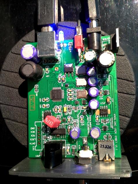

Pozdrav,
Prejšnič sem omenil, da se bom malo poigral z XMOS es9023 dacem.
Danes se je našlo nekaj časa, pa možgančki so bili na 100% in se je nekaj naredilo.
Kaj me je motilo... malo tanek zvok, sicer lepo resolutiven, manjkalo je teže in dinamike. Zunanji adapter mora bit nad 7.5V DC...torej kaj ostane 9V ali 12V....pri obeh se notranji regulator L7805 greje preveč, in uporabit ne moreš 6V baterije za napajanje, ki je nek standardna vrednost.
Napajanje es9023 je samo 3,3v ...splošno znano je da dela lepše na 3,6v in tudi voltage out je kakih 0.2V večji... glasnejši.
Kaj se je naredilo?... vgradil sem low drop- fast response low noise regulator, saj sem imel do sedaj občutek da za dig. vezja fast response regulatorji delajo najbolje za moje uho. Drop voltage je max 0,4V tako da ni problema z napajalniki in sem priključil 6V (v resnici izmerjeno 7V) zunanji napajalnik, pa še gretja je zelo malo, sem pa pustil malo daljše nožice na regulatorju in ga potisnil na stran da se dotika alu ohišja, ki je sedaj neke vrste hladilno telo ob morebitnem gretju regulatorja.

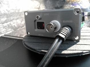

Naredil na kritičnih mestih CLC člene zamenjal nek noname 3,3V regulator z ultralownoise MIC-3,6V za napajanje es9023. Dodal še napajalne kondenzatorje pravih vrednosti na kritične pine es9023, kot priporočajo mojstri na tujih forumih, filter kondenzatorji na izhodu so PPS 4,7N in ne keramika, spdif out je zamenjan z BNC kot se spodobi. Malo sem se sprehodil z osciloskopom po regulatorjih na platki in na kritičnih mestih dodal 1Uf ali več MLCC in glavni vhodni kondenzator ni več originalni 47uf ampak 1000uf bypas z MLCC.
Tako na hitro če bi koga mikala predelava.
Zvok je dobil na teži, dinamika je dobra, in za odtenek je večji oder kolk sem lahko na hitro poslušal. Treba nazaj v službo Smile medtem pa se bo malo uigrala zadeva pa bo.
l.p
