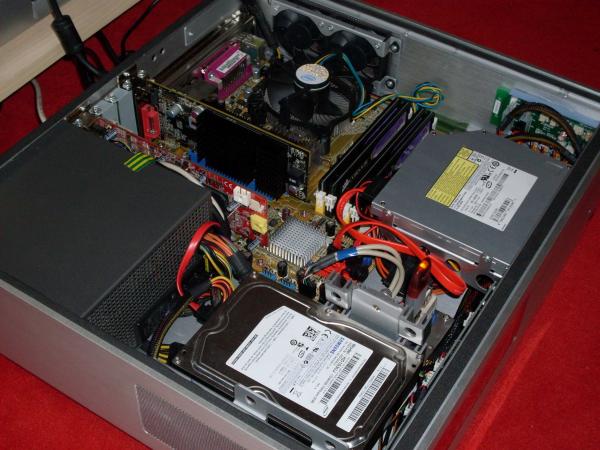

Kakšno ohišje pa potem imaš? Jaz sem si mislil sestavit tudi čisto tihega samo so bila precej draga silent ohišja, tega HP-ja pa sem dobil za tako smešen denar.
http://www.shuttle.eu/fileadmin/resources/download/docs/spec/barebones/XS35GTA_V3_e.pdf
Prispevkov: 1027
PrispevekObjavljeno: Tor Mar 11, 2014 14:10    Naslov sporočila: Odgovori s citatom
Tale ohišja sem že gledal, samo jaz rabim spdif, ker Dacmagic podpira preko USB-ja samo 16/44. Zato, sem dal v HP-ja PCI-E Asus Xonarja, ki ima optiko. Sicer sem pa že v nabavi tihih ventilatorjev, ki jih bom vezal na 5V.

Tko nekako zgleda nafilan.
Pazit moras le pri nakupu hladilnika za CPU. Posledicno se to pozna na nizji slisnosti in boljsem hlajenju.
Jaz sem vzel visjega ravno zaradi tega razloga, da lahko dam v ohisje vecji hladilnik in vecji vent in da lahko v HTPC vtaknem prakticno vse komponente, ki so na trgu in ne zgolj low profile. Ampak tudi tole ohisje se mi zdi dokaj solidno.
