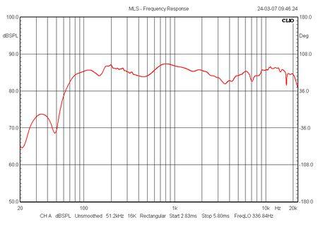

Audio holic še ni razložil grafov. Jaz bi rekel da gre v obeh primerih za odprto kišto prva uglašena na cca 25 hz druga na 35. Po krivulji sodeč gre za isti bassrednjetonec in različna visokotonca v prvem primeru rez na 3 khz v drugem primeru na 3,5 khz in verjetno kakšna trobljica.Če je trosistemec sta verjetno enaka tudi srednjetonca.

Pa da malo poročam o sami zadevi. Z veliko pomočjo člana diyfreak so zvočniki uspešno končani. Smile
Sama kišta je uglašena sedaj na 40Hz(po Winisd). Za kretnico sem uporabil 2 sistemsko kretnico za avto zvočnike. Basa sem vzporedno vezal na nizkotonski izhod. Zaključek? Zvočniki igrajo super!

diyfreak je napisal/a:
What a miss Laughing
24L BR; Seas W18E001 + Fountek NeoCD3; fb 35Hz
24L BR; Seas W18NX001 + Seas T29CF002; fb 40Hz

??? Torej točno tako kot sem razbral iz grafa. Odprti kišti - BR , enak bassrednjetonec - dobro ni enaka cifra ampak skoraj identičn fr. krivulja obeh driverjev , različna tweeterja, pri uglašenosti kište če bolje pogledamo prva 37 gruga 49 no tudi tvoji podatki grejo tule malo mimo, tako da mislim da v bistvu nisem nič zgrešil. Bolj zgrešeno je tvoje vprašanje da bi naj na podlagi fr. grafa ugotovili katera kišta izriše boljši prostor- to lahko ugotovi samo Jacoby Smile

Jacoby mislim da smo o tem že govorili da ti meritev ne more povedati kako bo zvenel zvočnik. Meritve so samo neka osnova za tehnično kvaliteto in seveda predpogoj za začetek izdelave.
Za boljšo predstavo - tudi za peko kruha rabimo nek recept torej koliko tega in onega, soli vode.... ampak ob branju recepta verjetno noben ne bo vedel kakšnega okusa je kruh
