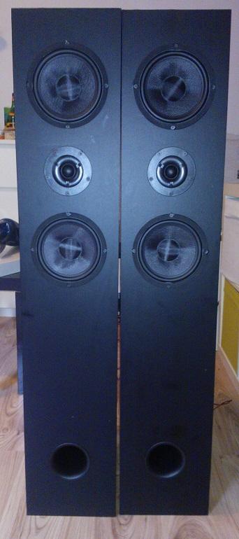

Zadeva zaključena. Zvočniki igrajo dobro. Ampak imam težavo Smile ko vzamem ven bas refleks cevi igrajo dosti boljše kot z cevmi. Cevi srm skrajšal za eno tretjino. Je možno, da je problem v tem ker nimam nič v kišti kar bi dušilo zvok?
Na zvočnike še pride okrasn obroba oranžne barve okoli zvočnikov, da se ne bo videlo robov. Evo še slika:

No glede problema z zvokom sem že govoril z uporabnikom diyfreak. Težava je v tem, da sem imel prostornino preračunano za dva basa in ne za enega in srednjetonec, kot je sedaj narejeno. Zadeva je v sanaciji Smile

Če nimaš boljše ideje vsaj stene s PurPenom na križ popiši, da se izogneš stojnim valovom. Prilagodi dolžino cevi na svoj posluh in potem uživaj. Za pravi HiFi ali HighEnd membrane ne morejo biti pod 10˝, 12˝ in 15˝ pa šele imajo zadosti zvočnega pritiska. To pa v naslednjem projektu.

Felixxx jaz bi zadevo rešil, kot sem ti že omenil z dvo ali dvo in pol sistemsko kretnico.Obadva baseka morata špilati v bas področju, tako da bo tudi prostornina potem štimala. No koliko vidim po grafu temu baseku srednji toni padajo in bi mogoče bila bolj primerna dvo sistemska kretnica, rezna f pa okoli 2 khz. Če boš kretnico računal po šolski formuli - kar bo seveda bolj tak tak - ne pozabi da za bas vzameš upornost 4 ohm-e za visokega pa 8 ohm-ov

Felixx
Ma cestitke za tole! Lepa izdelava.
Si kaj pomeril odziv?
Si probal luknjo zamasiti z kaksno spunjo za hec in se pribljizat kompresijcem. (ugibam ker nevem kaksne membrane imas)

@Diyfreak, kolega Felixxx je pravilno sledil svoji intuiciji in možnostim, če si enkrat to povohal, si zastrupljen celo življenje. HighEnd je zapleten in nedefiniran pojem, ki si ga vsak po svoje razlaga. Mene si prečital, v vseh letih ukvarjanja od rane mladosti, ko so se dobili samo madžarski Euroton v Metalki pa eni bogi Elac v Iskri, pa potem, ko sem menjal membrane za EV 10˝ in Fane visokotonce in se je začenjalo oživljati, pa do danes, ko je cel sistem od elektronskega načrta v Eaglu do kišt DIY, me na nobeni demonstraciji niso prepričali z manjšimi membranami, pa naj bi bile še tako dolgohodne in hitre. V današnjih stanovanjih ni možno tega kar tako mimo bab uporabljati. Tudi jaz znam Linkwitza in Gravesena na pamet, še celo kolega iz skupnega razvoja iz ZG se je z njim osebno posvetoval, ker zelo rad odgovori, za zadnji DIY projekt, TL linija itd. Da je pošten se vidi iz članka o 15˝ Tannoyih Golden series, ob tem, da pove, da na rit padeš, pa da so tudi kateri še boljši, verjamem mu. Po teoriji onih 16 lukenj v obrnjenem tweeterju ne more risati prostora.

Začetni problem je zagotovo, da kište niso zademfane.
Šele, ko so zademfane, potem pride na vrsto iskanje prave dolžine br rora in špilčkanje z elementi kretnice.
V kratkem bom odprl tvojim podobne BR Tannoye m4 in poslikal kako so se tega kompleksno, z opornicami, da je vsak predelek floorstanderja demfan posebej, lotili Angleži pri m4.
Seveda je tudi pri tako domišljeni zasnovi notranjosti floorstanderja vedno nekaj prostora za izboljšave in bom malo razložil tudi ta del.

@Simon Limon ja zvočniki so žal na prodajo, ker mi ne grejo na steno kjer imam tv regal, ker so preširoki za 3cm in previsoki za cc10cm. Če jih bom prodal bom naredil po pravih merah, ker se mi ne da kišt narazn trgat, da bi zadevo zmanjšal.
@Diyfreak ja vsekakor bom zamenjal kretnice kot sma govorila že po telefonu. Pokličem ko bom imel čas, ker sem trenutno 110% zaseden.
@joztom popolnoma se zavedam da v moji dnevni ki ima cca. 27-30 kvadratov in visoke strope 3m ne morem nardit pritiska z temi zvočniki. Zato je rešitev dodaten sub z aktivno kretnico. So pa dobri zvočniki, ki zelo lepo igrajo za ta denar.
@AndrejS Hvala! to sem čakal da nekdo vsaj malo pohvali zadevo.

Za začetnika, lepo narejen projekt...škoda da nisi prej razmišljal o dimenzijah.
Ti pa priporočam, da naredi nova ohišja in jih imej lepo zase, ker še najbrž nisi vešč prodaje DIY izdelkov na slovenskem trgu. Za to ceno pa sploh, kar ti bo potrdilo veliko DIY entuziastov, ki so na sosednem forumu prikazali svoje...malo jače projekte, kasneje pa jokali ko so jih prodajali. Moral boš bit realen...če se ti bo povrnilo za stroške materiala, boš zelo srečen. O tem razmišljaj tudi v prihodnje...Diy je za lastno veselje in zadovoljstvo, hobi, srečne trenutke... za prodajo pa ...
Torej, lepo pojdi v izdelavo nove kište, driverje absolutno približaj čisto skupaj, kar je smisel D'Appolito principa, torej bas takoj nad njim 5mm visoki in 5mm nad njim bas. Diyfreak ti bo porihtal kretnico in uživaj ob poslušanju.
