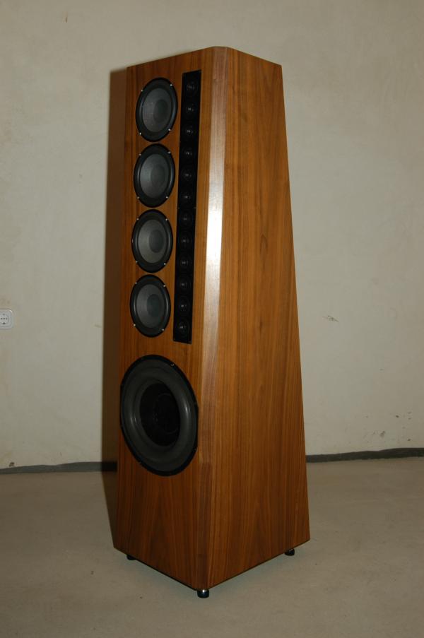

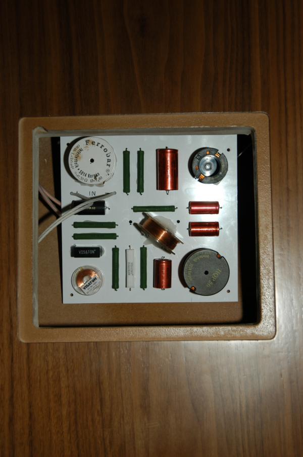

Še pogled na kretnico - zasnova g. Mirota ( soul sonic )
PrispevekObjavljeno: Ned Sep 29, 2013 19:16    Naslov sporočila: Odgovori s citatom
Lep izdelek, zamenjaj bipolarce za baterijo polyestrov, boš imel mir za zmeraj. Še Moj TL izpred 25 let:[/img]

Žagar v Gameljnah ne samo da previja zvočnike, ampak tudi izdela špule po specifikaciji v mH in katerokoli želeno debelino drata OpenAir, ne vem pa če feritne, ki so dosti slabše, so pa manjše. Za špule z oljnatim trakom pa je naslov iz Danske, je pa besno drago. Kondenzatorje sestavljaj iz polyestrov, bipolarci so za moje pojme mimo.
Material za kretnice je lahko od zmerne do besne cene, v svetu je vse sorte na voljo. Primer originalne kretnice Yamaha NS1000 in predelane z vrhunsko robo:
stara
nova
Kopija slik od TG, Danska
