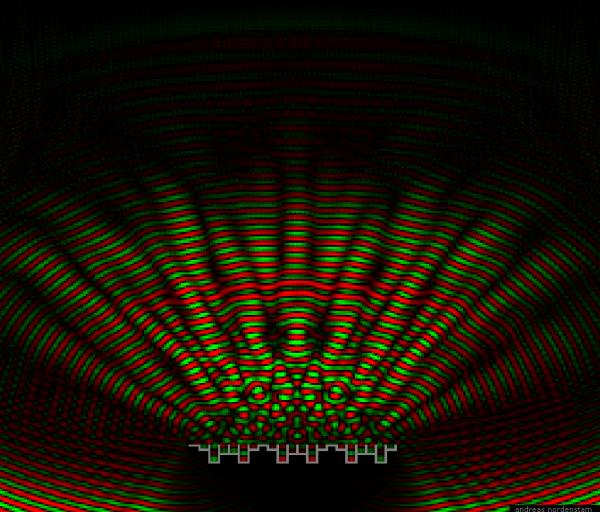

Prav zaradi sprememb, ki se dogajajo v naših poslušalnicah je morda primeren tudi "flexifusor", ki naj bi omogočal tudi kar nekaj sprotnih popravkov ...
