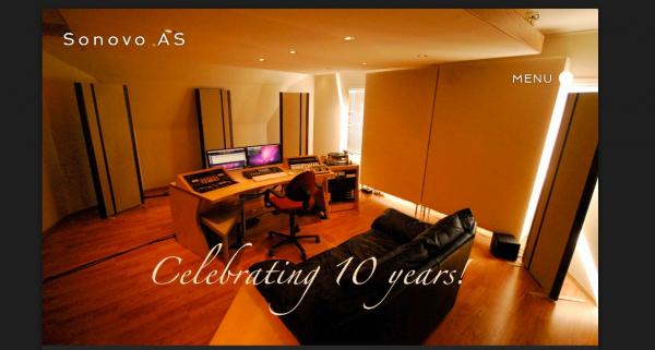

Evo spet "slučajno" naletel na Magije Wink .
http://www.sonovo.no/

Upam da ne bo zaradi tega spet kakšna osebna zamera. Ni to moj namen.
Ajka, brez problemov lahko besedo "slučajno" izzvzameš iz narekovajev in jo dodatno označiš s funkcijo " bold".
Osebno nimam nič proti tem zvočnikom, ravno nasprotno, mislim da so eni boljših v svoji kategoriji, vendar popolnoma neprimerni za resnejše studijsko delo. Razlogov je več.
V domačem okolju, s primernim akustičnim tretmajem prostora in dodatkom ostale opreme lahko zvenijo zelo zelo dobro, če ne že prestižno za svojo ceno.
Kar se tiče samega prostora " mastering studia" sem rahlo skeptičen. Tako na prvi vtis mi deluje kot na hitro preurejena pisarna z enormno količino akustično reflektivnih stekel, ki so jih deloma zakrili z delom absorbcijskega "paravana". Tudi postavitev teh zvočnikov se mi zdi malce nenavadno blizu sten, zadnji par za surround je zgodba zase. Kako rešujejo problem nizkih frekvenc na sliki ni razpoznavno, razen cca. 20 cm visečega spuščenega stropa, ki je po vsej verjetnosti nabit z izolacijskim materialom.
Ampak glej, lahko da zveni fantastično in so to samo moje "blodnje".
Nekaj podobnega ( sicer za popolnoma drugačno uporabo in namen ) je bilo predstavljeno pred časom na fotografijah AK foruma z instalacijo SoulSonic zvočnikov v neki dnevni sobi na Štajerskem z enormno površino stekla na steni za zvočniki.
Mislim, da je nekdo ki jih je celo slišal izrazil mnenje, da zadeva zveni ne glede na velikost in geometrijo prostora čisto OK in da je komentar samo posledica "foušije" dela soforumašev. No ja, težko kaj pametnega napisati v odgovor.
Da je aplikacija "Megijev" primerna za studijske namene bom verjel šele tedaj, ko mi boš lahko našel vsaj 20 - 30 že izvedenih instalacij omenjenih zvočnikov za tovrstne potrebe. V nasprotnem primeru so to samo "izleti" posameznikov. Podobno kot je bila zadeva z Wilson zvočniki na odru neke dvorane za ozvočenje, ki si jo objavil pred časom.
Mi je pa zelo simpatičen nek detalj na njihovi web strani:
(p.s. we also have the best espresso in town Wink
Kot pozitivni občutek pri omenjenem studiu se mi zdi, da je prikazano okolje zelo prijetno tudi za večurno delo nasproti klaustrofobičnim prostorom tipa kot je recimo
ki so lahko in so baje akustično "spedenani v nulo". Tudi ustrezno ( ugodno ) počutje med delom lahko zelo veliko doprinese k kvaliteti končnega izdelka. Sliši se mogoče čudno, ampak tako je. Seveda odvisno od posameznika. Wink

ta hladilnik na levi mi je posbej všeč...yebeš espresso... Laughing

he, he , he...ja veš kaj fjaka, ajka je Primorec, ti so občutljivi na "kufe", ker so preblizu Italije Wink
Tudi hladilnik pride prav, se strinjam Wink

Bilo je res "slučajno" pri iskanju drugih stvari ... ...
Drugače pa se skoraj z vsem strinjam s tabo, da je "nivo" postavitve itd. pod velikim vprašajem in še kaj bi se našlo Rolling Eyes Wink

Oprostite da negovorim slovenski jezik, samo malo hrvatski.
1. Maggies can be and are used in professional studios. For a mastering studio, where we want ideal reproduction, they work very well. We've tried many alternatives, PMC, ATC, Quested, B&W and prefer these. At some point it becomes a personal preference, as long as they let you do your work. These do, and are both honest, detailed and revealing. There are a few places in the UK and US that also use them, most notably Barry Diament: www.barrydiamentaudio.com. Last I spoke with him, he had upgraded to the new 3.7s. We may do the same at some point, but these are paid for and work quite well.
And as you can see, they are ruler flat Razz
2. The studio has been constructed in an existing building from the late 1800's. So we have to work within the confines of the existing structure. It's not an office, but the top floor of the building. The acoustics are excellent, and were done by Thomas Jouanjean of Northward Acoustics: www.northwardacoustics.com. Thomas is a good friend and does excellent work. We were lucky enough to hire him before he became famous, lol. Check out Amsterdam Mastering for a ground-up complete build. He uses the exact same principles and techniques, but wasn't hampered by having to preserve the existing structure.
3. Don't be deceived by the picture. The construction uses a wide range of different techniques to ensure a flat and even response throughout the room, and the speakers are supposed to be close to the wall. The wall is designed to deal with the speaker's rear lobe (they are dipoles - meaning they produce the same sound wave from the rear, but in opposite polarity to the front) as well as provide support at certain frequencies. The wall is transparent at lower frequencies, the bass goes through and out the walls and stays out.
4. The speakers are flat down to 34Hz, we have a JL Audio Fathom sub taking care of the bottom end and .1 for 5.1. We've measured it's response down to 18Hz, which is more than respectable. All are time aligned at the listening position. It sounds *amazing*, regardless of what you might try and guess by looking at a picture.
5. I'm not sure what you wrote about the ceiling cloud, but it is indeed filled with a special type of insulation. Not rockwool Wink. We have about 800kg of insulation in the room itself, not counting other special techniques and materials used by the acoustician that also help make the room sound as good as it does.
6. I've been doing this for over 10 years professionally. I'm very pleased with the room and how it sounds, and our work has never been better. Whatever anyone may think of our choice of speakers, it's simply our choice. You have to choose the tools that work best for you, not what other people think is "best". Having been in some of the top mastering rooms in Europe and the US, I'm pretty confident that we have a room at the upper end of the market. There are better rooms, f.x. at Sterling in NY, Metropolis in the UK, etc, but there are a whole lot of worse sounding ones. A friend of mine in NY works in a glass office cubicle (or did, he recently moved) that for anyone else would be insane, but the long row of gold and platinum records along the wall would indicate that it works fine for him!
7. Good coffee is hard to find here, it all tastes pretty horrible. So we pride ourselves on offering our customers something drinkable Razz
8. Anyone in the area is more than welcome to come by and visit and have a listen. We're pretty proud of the way things sound and like to share our love of all things audio with anyone with the time to spare Smile
Thanks for mentioning us, have a great day!
