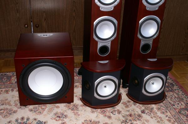

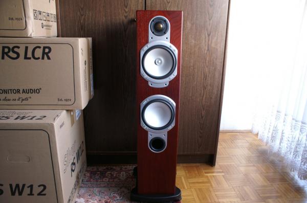

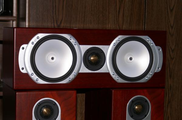

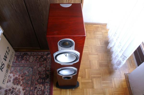

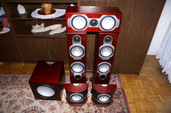

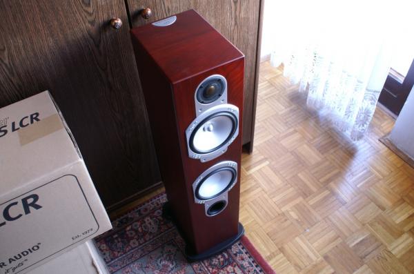

torej zvočniki so že 1 teden doma priklopljeni na stari onkyo tx-sr500
kable imam audioquest type 4
sedaj pa me zanima kateri kabel za sub in kateri optični naj nabavim
ali bi bil AQ OPTILINK 3 primeren ?
http://www.audioquest.com/pdfs/digital_interconnects/toslink/optilink_3.pd
in pa AQ SUB 1
http://www.audioquest.com/pdfs/subwoofer_cables/sub_1.pdf
ali morda tale-SUB 3
http://www.audioquest.com/pdfs/subwoofer_cables/sub_3.pdf
ta je že verjetno predober za rsw12, vaše mnenje?
še nekaj na hitro narejenih slik ma silver zvočnikov
http://i239.photobucket.com/albums/ff240/astragtc2007/PICT4874.jpg
http://i239.photobucket.com/albums/ff240/astragtc2007/PICT4940.jpg
http://i239.photobucket.com/albums/ff240/astragtc2007/PICT4926.jpg
http://i239.photobucket.com/albums/ff240/astragtc2007/PICT4927.jpg
http://i239.photobucket.com/albums/ff240/astragtc2007/PICT4928.jpg
http://i239.photobucket.com/albums/ff240/astragtc2007/PICT4932.jpg
http://i239.photobucket.com/albums/ff240/astragtc2007/PICT4943.jpg
http://i239.photobucket.com/albums/ff240/astragtc2007/PICT4945.jpg
http://i239.photobucket.com/albums/ff240/astragtc2007/PICT4946.jpg
EDIT: po nasvetu admina sem nekaj slik naložil na AK server za takojšen prikaz, v višji resoluciji pa so na photobucket-u
Nazadnje urejal/a knap Čet Feb 26, 2009 19:15; skupaj popravljeno 5 krat
PrispevekObjavljeno: Čet Feb 26, 2009 14:54    Naslov sporočila: Odgovori s citatom
Izjemno lepi zvočniki Smile
