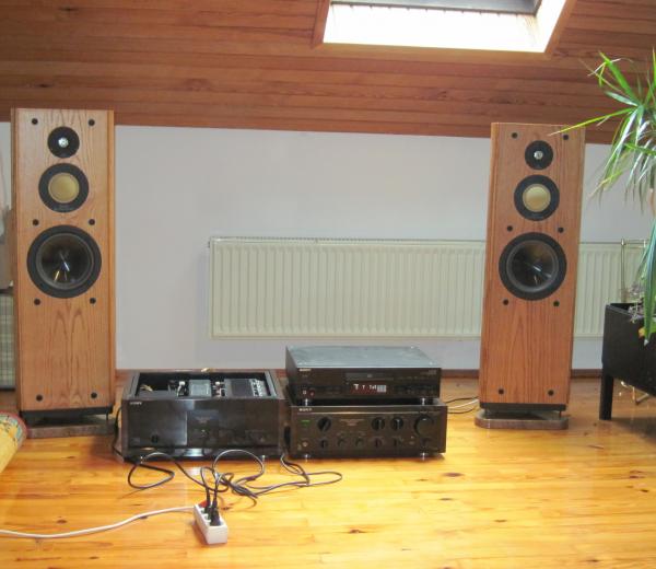

PrispevekObjavljeno: Sre Maj 02, 2012 20:54    Naslov sporočila: Odgovori s citatom
Prosil bi za nasvet menjave zvočniških obrob. Na Infinity Kappi sta mi danes šli obe obrobi na nizko tonskih enotah naenkrat - zvočniki so stari cca 20 let.
Prosil bi za nasvet kam naj jih nesem na popravilo? V prvi vrsti imam v mislih uradne trgovine oz servise, nato domače mojstre.
Hvala vam za kakršnokoli pomoč.

PrispevekObjavljeno: Sre Maj 02, 2012 22:22    Naslov sporočila: Odgovori s citatom
PURPLE je napisal/a:
Žagar iz Gamelj,sicer velikokrat po....????? ampak meni je točno take Infinitiy-e porihtal da so bili kot novi.

PrispevekObjavljeno: Sre Maj 16, 2012 22:13    Naslov sporočila: Odgovori s citatom
V Vklopu so mi obnovili obrobi tako, da bojo zvočniki igrali nadalnjih 10 oz. upam še mnogo več let Smile
