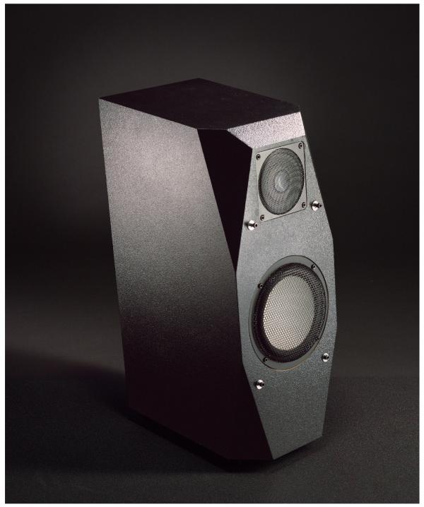

Vse prevečkrat so tehnična merila pred realnimi možnostmi ... Vedno in povsod je potrebno "sprejet" kompromis, če ne v realnosti ne prideš nikamor... To je tako kot človeško telo. Če ga pogledaš s tehničnega stališča je ena sam kup napak narave. V realnosti je pa to čudoviti stroj narave, ki mu še zelo dolgo ne bomo prišli zraven s svojimi "napravami" ...
Te "filozofije" bi se bolj morali držat audio snovalci, ker vse prevečkrat se držijo svojih idealističnih tehničnih principov... Glasba ne ve kaj je za nas "najboljši" kondenzator Crying or Very sad Wink ... Vsak dan se srečujem z "audio izdelki", ki so vrh "tehnične popolnosti" a žal niso namenjeni glasbi...
Evo še eden "luknjaš", ki ne bi smel prav dobro igrati ( nima "idealne" oblike, ni velik, nima veliko in velikih ter dragih pogonskih enot, ni keramike, ribbona je torej samo kup "mojstrskih napak" Embarassed Shocked
