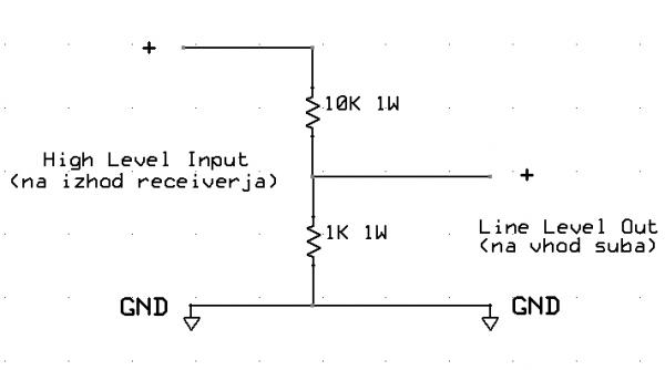

@denkos
Kolikor vidim, ima tvoj receiver nima Line Level izhoda, ima pa zvočniški izhod za sub. Uporabi dva upora, kot je narisano na shemi.
Na eni strani priklopiš na receiverjev izhod za sub, na drugi strani na Line Level vhod subwooferja.
V bistvu najpreprostejši High Level -> Line level konverter. Če bo signal za sub premočan, povečaš zgornji upor (12K, 15 K,... ali več). Bo šlo?

Sm povezal izhod za sub na reciverju na high level in vhod na subu in potem naprej prek high level out na subu še original sub hišnega kina.
Zadeva špila vsaj za enkrat Smile
hvala vsem za pomoč
