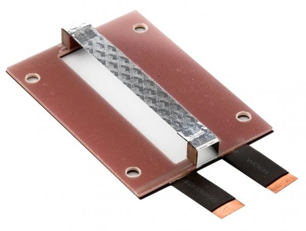

Kot prvo naj povem, da ni neki big deal to narediti. Čisto vsak se lahko loti.
Avtor originala (Carlo Moroni) je hotel narediti fullrange ribbon. Pa je štartal od ca 1.6m dolgega traku.
Osnova sta dva železna, navadna L profila 60x25mm (ali tu nekje, niti ni tako pomembno, stvar odločitve). Ta dva navadna profila sta povezana med seboj z 10 prečkami preseka 20x20mm. Enakomerno razporejeni in privijačeni.
Dobimo dva L profila s krajšimi kraki na prečkah, med njima pa razdalja za debelino 4 magnetov+ širina ribbona 25mm + 2x2mm lufta med magneti in trakom.
Uporabljeni so standardni feritni magneti 75x16x12mm, dobijo se pri naprimer Italfit Magneti, vsaj jaz sem si jih tam kupil in so poceni.
https://www.italfitmagneti.com/products/ferrite-alnico-smco-permanent-magnets
Ti magneti se lepijo s cianidnim lepilom (najbolje Loctite v flaškici da se ne zasuši prehitro) vzdolž profila. Končana ena vrsta se lepi druga vrsta kar na njih. Končana ena stran, se lepi druga stran. Prečke so pomembne, ker zaključijo magnetni tokokrog. Delovalo bi tudi brez njih, samo magnetna indukcija bi veliko nižja in s tem nizek izkoristek zvočnika (=veliko več vatov za isto glasnost).
L profil naj ne bo z magneti do konca ampak se pusti na vsaki strani 50mm prostega, da se lahko vstavi leseno prečko ki drži trak.
V original projektu je bil trak 25mm širine z aluminijem na plastični osnovi (izrezal si je iz folije ki se uporablja v prehrambeni industriji) in po istem postopku kot se dela za jedkanje tiskanih vezij izjedkane 4 piste. Potem si je naredil pripravico - dva rebričena valjčka med njima pa spustil že izjedkan trak, da ga je nazobčalo.
Princip je ta, da se iz vsake piste na traku spelje bakrena (izolirana seveda) žica od zgoraj do dol na naslednjo pisto. In tako povratni vodnik za vsako posebej.
Na ta način po vseh 4 pistah teče tok v isto smer.
Lahko se pa gre brez jedkanja na enoten trak, samo da je impedanca tudi 10x nižja in potrebuješ transformatorček za izravnavo.
To je v grobem vse. Seveda je veliko podrobnosti prepuščenih lastni ozbiri. A to je lepota diy.

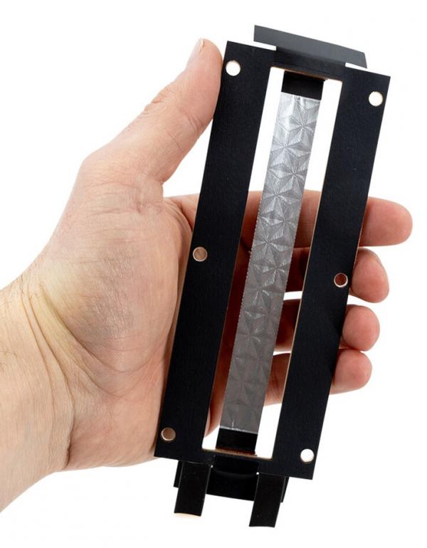

ambasador, vidim, da si še malo dopolnil svoj post. Bom začel vzvratno (ali po japonsko od zadaj naprej).
Relco Audio Sintesi se mi zdi kar zanimiv zvočnik v okviru te debate, ker predstavlja primer ultimativne uporabe tračne enote po receptu Relco Audio. Vsaj tako jaz razumem ta zvočnik. Tristezni dipolni basreflex hibrid. Uporabljene so Focal 7N412DB, Focal 5N313 in Music Transfer MT II (ali nekaj podobnega) zvočniške enote. Rezni frekvenci kretnice sta 120Hz in 350Hz. Za kritični pas v območju par sto Hz je torej uporabljena namenska enota (Focal 5N313). Focal enoti imata občutljivost 90dB/1W/1m, tračna enota pa kakšnih 10dB manj (pri isti impedanci). V zgornjem članku je kar precej govora o brezšivnem spoju dinamičnih in tračne enote ter kaj vse je bilo potrebno narediti, da se je to doseglo.
Focal enoti:
MT II tračna enota:
Uporabljena kretnica kompenzira različno impedanco, izkoristek v predvidenem frekvenčnem območju in sevalno karakteristiko uporabljenih enot:
Tračna enota je izdelana na industrijskem nivoju. Osnova je polipropilenska membrana debeline ca. 10 mikrometrov na katero so pritrjeni aluminijasti vodniki približno enake debeline. Uporabljeno je šest vodnikov širine ca. 2,5mm. Sevalna površina membrane je 21mm x 1000mm kar ustreza 8 colski klasični enoti, njena masa je približno 0,6g. Da se pri takšni masi doseže dovolj nizka resonančna frekvenca, mora biti membrana ustrezno mehko vpeta. Katerega spola je torej ta tračna enota? Tehnične karakteristike pravijo, da je to »wideband« enota z vsemi prednostmi in slabostmi, ki so značilne za tak tip enote. Posebnost je seveda sevalna karakteristika (line source dipol). V DIY maniri bi bilo precej težko izdelati kopijo na podobnem nivoju.
Zaradi hibridne zasnove ima Sintesi samo eno optimalno razdaljo do mesta poslušanja.
Na hitro bi rekel, da spodaj manjka še en kanal za fundament, vendar bi potem sistem verjetno zvenel neuravnoteženo.
Vsekakor zanimiva konstrukcija v katero je bilo vloženo veliko truda in znanja, hkrati pa razkrije tudi nekaj o značilnostih tračne enote na splošno. Ali kakor je lepo napisal avtor testa iz zgornjega linka: »Bella prova di forza.«
