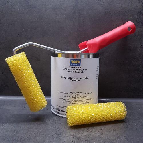

Pro zvočnike je potrebno pobrusiti po površini in dobro razmastiti. Pokitati kjer je nujno potrebno z epoxi kitom za avte. Za barvanje se uporablja industrijska zelo gosta akrilna mat barva. Jaz sem potreboval kar nekaj časa, da sem pogruntal s kakšno pištolo je potrebno barvati in kakšna je tehnika barvanja. Ponavadi tri roke, prvi dve bolj redčeni, zadnja bolj gosta in z nizkim pritiskom (pljuvanje). Potrebna diza je vsaj 2,5mm ali 3. Zaželjena je pištola z nadpritiskom v rezervoarju. Te barve so ponavadi zelo drage, za z malo iznajdljivosti se jih dobi po normalni ceni (kolikor so danes cene sploh še normalne in vsak naslednji dan višje).

Jaz uporabljam akrilno črno barvo za pod iz Bauhausa. Kila ene 10€, kar je zastonj proti Wernex. Jaz ne špricam, ker rabiš lakirnico in 8barov. Uporabim grobi penasti valj srednje velikosti. Valjaš z gosto barvo in počasi, ne šparaš z barvo, mora pa biti enakomerno. Itak sem objavil pod diy slike. Naredi se v nulo in enako kot šprica. Ne smeš pa popravljati. Ponoviš celo fleho.

Jaz sem probal špricat in z valčkom barvat. Moram reči da je z valčkom lažje (manj svinarije, opreme, znanja, in ropota). Barva se itak razlije (če ne jo je potrebno razrečiti). Glavni problem je bil prah, ki se je med sušenjem prilepil gor. Ampak za mat predvidevam da je to manjši problem, ker jaz sem delal svetleče (pa ne bi rad več nikoli barval/lakiral svetleče ali uporabljal barve/laka ki ni na vodni osnovi).

Strukturna barva namenska za zvočnike je Warnex, ki je besno drag in ga špricajo s 3mm dizo, treba je znanja in prakse.
Nadomestek je odlična Bauhaus acryl barva za tla (črna je 9900 Schwarz)
S penastim valjčkov počasi in z gosto barvo dobiš tisto pravo strukturo. Bolj je hladno, bolj je grobo. To pa probaš. Sem prejšnji mesec polimal, pokital in pobarval ene veterane.

@joztom A to Bauhaus barvo za tla z grobim valčkom za "pomarančni učinek" kot je na sliki zraven Warnex?

@lightbit. Ja, ta barva da enak učinek kot Warnex. Če delaš pri 15 stopinj je še bolj strukturirano. Sicer pa probaš na eni deski.
