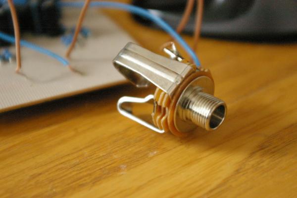

Ali se splača kupiti tudi boljši priključek za slušalke? Trenutni je tak:

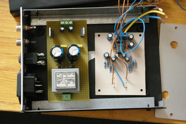

Glede postavitve pa:
Bi bilo tako vredu? Po dolžino bi morda celo šlo, ampak zelo na tesno, oz sploh ne.
Bom danes probal še dobiti distančnike, matice, podloške...

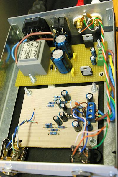

Sedaj sem dokupil 2 nova rca konektorja (taka kot ju ima igor), varovalko, plastične distančnike, m3 vijake in pa nov sveder. Very Happy
Uspešno sem zvrtal vse luknje in vse lepo pospravil v ohišje. Zadeva že lepo špila. Gumba za glasnost še nisem kupil, saj so meli v HTE-ju same grde. Confused

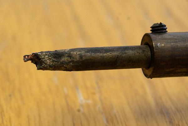

Imam pa še vedno ta problem z spajkalno konico. Ko sem se lotil tega projekta, je bila še čisto cela, sedaj -po nekaj spankanjih- pa je že taka:
Najprej se je pojavila udolbinica, nato se je povečala skozi konico in nastala je luknja, ki se je širila, dokler ni nastalo to. Dobesedno razžrlo jo je! Confused Je pa zelo težko spajkati s tako konico. Laughing
Ve kdo zakaj je dotega prišlo?

To je klasična zadeva pri spajkalnikih. Slej ko prej se to zgodi, predvsem zaradi "kislosti" spajkalnih past, ki sicer omogočajo kvaliteten spoj spajkanih elementov (nekateri "cini" pa ima to pasto že v svoji sredici), zahtevajo pa svoj davek v obliki razjed konice spajkalnika.

Aha, moj cin ma to pasto že notr, ja. In a je to mišljeno jo tako hitro prežre? Najbrš tudi slaba konica?
PrispevekObjavljeno: Sob Jul 11, 2009 22:12    Naslov sporočila: Odgovori s citatom
pikoli je napisal/a:
Cenejši spajkalniki, kakršne uporabljam tudi sam, imajo bolj slabe konice, ja. Ampak so pa tako zelo poceni, da jaz kar kupim nov spajkalnik ko se konica "iztroši". Ne splača se niti menjavati le konice, saj ta ni dosti cenejša od celega spajkalnika in tudi zaradi termične deformacije se le ta ne da niti odvijačit iz spajkalnika (vsaj pri Iskrinih spajkalnikih, katere tudi sam uporabljam, je tako). Z kakšnimi bolj profi spajkalniki pa nimam izkušenj, tako da zanje ne morem govoriti.

Jaz konico pobrusim z grobim brusilnim papirjem. Se obnese precej dobro. Razni kompleti spajkalnikov so postali tako noro poceni, da jih imam tudi sam na zalogi, konice pa vsake toliko kupim v Bauhausu.

Shocked S takšno konico jaz ne bi prišel niti blizu tiskanega vezja. Ob spajkanju vse te oksidne nečistoče zaidejo v cin. Kar pa je za *nekatere* nesprejemljivo.
Sam ti priporočam spajkalnik z regulacijo temperature. Jaz z njim delam že zagotovo 10 let pa še nisem menjal konice. Oz. imam 2- eno debelejšo in eno tanjšo, glede na to kar počnem. Res da sta Wellerjevi a kvaliteta se povrne na dolgi rok. Eksperimentalna vezja delam z manjšo konico, tam kjer so povezave debelejše in pri zvočnikih pa z večjo. Mogoče se ti bo zdelo smešno vendar različne temperature spajkanja različnih cinov dajo različne zvokovne rezultate. Sam še vedno uporabljam *stari* cin z dodatkom bakra za nesignalne zadeve. Ter z dodatkom srebra ali zlata za signalne povezave. Tu je sploh dobrodošla regulacija temperature, saj se vse talijo pri drugačni temp... ETI,CARDASS,MUNDORF, WBT... in če jih preveč segreješ postane cin grisast in rezultat - zvok je temen,počasen...

Sicer pa za prvič lepo narejen izdelek. Čestitam.
Zvokovno Alps za tvoje potrebe ne bo delal revolucije, tako da bo tale ki ga imaš čist ok. Meni osebno Alps ni nič posebnega. V primerjavi z kvalitetnim stepped regulatorjem igra medlo, rahlo zamegli detajle...
