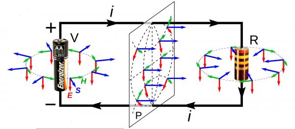

Tebi se niti sanja ne, kako kompleksno področje so lahko kabli, ko preskočiš osnovnošolsko fiziko. Na primer, Ohmov zakon je samo dovolj dober približek, da ga lahko uporabimo v teoriji vezij. V resnici pa so razmere veliko kompleksnejše, celo tako kompleksne, da jih ne učijo niti na fakultetnem nivoju, ker stvari v praksi lahko zakomplicirajo do amena.
Poglej si tole na spodnji slikici, ki opisuje enostavno vezje z baterijo in uporom. Šolski primer Ohmovega zakona. V resnici prenos energije poteka po polju zunaj vodnika v smeri Poyntingovega vektorja S in ne po žici.
Evo ti dva linka, da se boš malo bolje izobrazil.

Še primer, kako kompliciran je dejanski izračun za zgornje vezje.

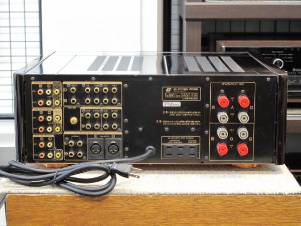

"""Vsak kabel mora biti ozemljen. Če ima dodatno zaščito pa mora biti ozemljitev obvezno na »šuko« in ne na IEC."""
Ne drži povsem: nekateri proizvajalci (npr. Sansui) na nekaterih svojih ampih uporabljajo samo dvožilne kable. Naprave so seveda temu ustrezno prilagojene. Nekateri trdijo, da je to celo bolje za zvok. No, to ni moje mnenje, navajam kot zanimivost.
PrispevekObjavljeno: Pet Okt 02, 2020 15:56    Naslov sporočila: Odgovori s citatom
benma je napisal/a:
Ja tako kot sem napisal, odvisno od specifikacije proizvajalca Rolling Eyes Wink

PrispevekObjavljeno: Sob Okt 03, 2020 11:37    Naslov sporočila: Odgovori s citatom
benma je napisal/a:
Meni se isto dozdeva. Za moj okus boljši zvok.
PrispevekObjavljeno: Sob Okt 03, 2020 23:04    Naslov sporočila: Odgovori s citatom
gfxmaniac je napisal/a:
benma je napisal/a:
Hm, težka, bo, da bo kakšen resen ojačevalec "šibal" na dvožilni kabel Shocked Rolling Eyes Wink

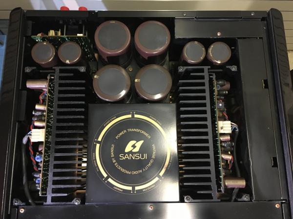

Prispevkov: 1631
PrispevekObjavljeno: Sob Okt 03, 2020 23:52    Naslov sporočila: Odgovori s citatom
Sansui AU-X1111 MOS VINTAGE iz leta 1988. Takrat je stal 400.000 jenov. Ima 32kg. Zelo resna zverina.
Nekateri mu pravijo "kralj". Ima dvožilni kabel.
