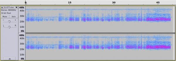

Sem malo eksperimetiral z 96kHz.
Lahko slišim 22,5kHz sinus, ampak mora biti zelo zelo naglas.
22,5kHz sinus (pazite na visokotonce)
Potem sem naredil bolj realističen test z 22,5kHz high pass filtrom na glasbi (komaj našel nekaj kar ima nekaj višje od 22,5kHz tukaj).
Če dam do konca na glas komaj slišim nekaj ven iz šuma, ampak pri normalnem poslušanju zagotovo ne bi slišal.
High pass 22,5kHz
Tisti z ne-kosmatimi ušesi le probajte.

Povsem verjetno je, da slisis distorzijo tweeterja, ko se muci z valovno dolzino
manjso od lastne dimenzije.

Zna biti. Sploh ker sem poslušal zelo blizu visokotonca.
Za trditev, da je slišna razlika je sicer vseeno kaj slišiš.
Morda bi otrok slišal razliko, odrasli pogosto še razlike med MP3 128kbps in CD ne slišijo.

Ni bil slepi test, ampak v posnetku so pavze.
Tako, da ni bilo zvonenje v ušesih, ... Domišlija bi pa tudi težko bila, ker nisem še nikoli slišal tega. Tudi vedel sem kdaj je nehalo brez da bi štopal.
