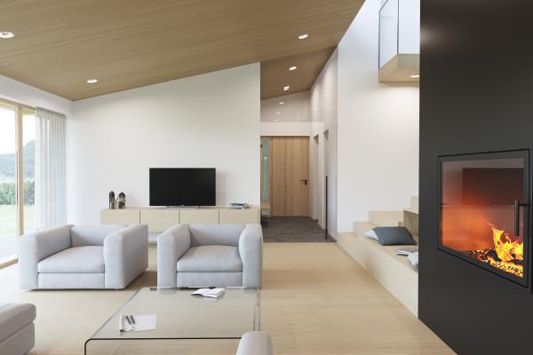

Mislim da je iz priloženega tlorisa razvidno kje bo TV in osnovno ozvočenje

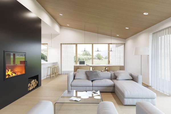

Evo zadeva je prišla do realizacije. Ravno danes je na hiši električar, pa bi spet rabil pomoč. Prilagam renderje, da je lažje razvidno kako bo izgledala dnevna soba.
Še vedno me večina stvari zanima kot sem že navedel 2 leti nazaj... najbolj pa.
Mi lahko priporočite koga z ustreznimi referencami, ki bi bil pripravljen pravzaprav nemudoma priti na hišo (seveda proti plačilu), da pregleda zadevo, svetuje če se sploh splača notri postavljat sistem 5.1.4 (zaradi odptosti prostora in naklona v stropu), posledično katere kable primarno napeljat za stropne zvočnike in satelite zadaj in na katero pozicijo.
Vnaprej iskrena hvala za hiter odgovor!

Naklon ni ovira. Za Atmos je najbrž optimalna izbira vgradni zvočnik. Npr. KEF CI serija, ki uporablja isti/podoben princip kot Tannoy (uni-Q). Mislim, da se jih da tudi prebarvati, tako da so čim manj vpadljivi. Seveda pod pogojem, da bo strop spuščen. Če bo, je smiselne čim več izolacije in gumirani nosilci za Knauf zoper vibracijam. Če bo les, pa samo čim več volne.
Kabli za stropne zvočnike/satelite:
http://www.ebay.de/itm/Lautsprecherkabel-50m-2-x-2-5-mm-hifi-Boxenkabel-Audio-Box-Kabel-Lautsprecher-/281443278658?hash=item4187539f42:g:naIAAOSwx-9Wue8C
http://www.ebay.de/itm/25m-2x1-5mm-Hifi-Lautsprecherkabel-Boxenkabel-Audio-Box-Kabel-Lautsprecher-25-m-/150978453574?hash=item2327046046:g:gZ0AAOSwNnRYhl6v
Predpriprava za zvočnike - čim debelejše cevi, znotraj gladke. Rdeče Stigmaflex, na primer. Vsaj 5 cm.
Zvočniki zadaj. Ena možnost je stojalo, druga pa vgradnja v zid (nad drvami in ob svetilki). Lahko kupiš vgradne ali pa izdelaš luknje - police, kamor boš vtaknil Tannoy satelite.
Za opremo ni nikdar dovolj prostora, če je možen dostop od zadaj, je sploh super. Ni pa nujno. Ko enkrat priklopiš, navadno pustiš pri miru.
Velikost naj te ne skrbi. Ni idealno, bo pa še vedno veliko več užitka kot le z dvema zvočnikoma.

Ja pozabil omenit da gre za skeletno gradnjo, tako da je cca. 30 cm izolacije (volne na stropu), potem pride osb plošča in na njo knauf plošča.
V zgornjem nastropju je vidno kako zapirajo.
A jim vseeno rečem naj naredijo kakšne ojačitve tam ko pridejo zvočniki v stropu?
Hvala za nasvet, bom kar naročil naj dajo Stigmaflex fi 5cm (4x strop, 2x satelita), pa notri tisto vrv da lahko potegneš sam kable skozi.
Lahko še vprašam, kakšno višino priporočate za satelita zadaj (pozicijo bom dal po priporočilu gerchy-a)???
gerchy in NLP hvala!!!

Ker imaš OSB, ojačitve niso potrebne, sicer se nad gips ponavadi da lesena deska za pritrditev težjih delov. Preveri edino sistem vgradnje vgradnih zvočnikov (če se boš odločil zanje), kako je z globino, ker boš sedaj imel OSB+gips. Ne vem, kolikšna je maksimalna globina za sistem pritrditve.
http://www.cobra.fr/media/catalog/product/e/n/enceinte-kef-ci200qs-details.jpg
Če boš namestil klasične zvočnike, uporabiš dovolj dolge vijake, da gredo skozi gips in les.
Lahko izdelaš tudi škatle za stropne zvočnike, ker za vgradne je predpisan določen volumen, pa tudi preboje tako lažje rešiš, a načeloma ni tako kritično, ker bodo igrali od 80-120 Hz naprej (bodo podprti s subwooferjem).
Višina zadnjih zvočnikov je idealna v višini ušes, sploh v kombinaciji s stropnimi, tako da morda jih dvigneš 2-5 cm nad ušesi, da preprečiš lokalizacijo.
Na stropu je škoda prostora za cevi. Potegni kar kable. Stigmaflex pa daj za sprednja zvočnika in woofer. Center bo najbrž na omari. Za satelita isto. Kabel morda daš v oranžno rebrasto cev za zaščito.
PrispevekObjavljeno: Sre Jul 05, 2017 10:54    Naslov sporočila: Odgovori s citatom
Za je surround je po zakonu višina tik nad glavo vendar ne več kot 0,5 m zaradi preletov. Ostalo je na tleh kar se tiče zvoka zadaj. Strokovnjaki ti bodo seveda drugače svetovali. Samo zaradi preletov le 0,5 m ostalo pa je vse v višini ušes.

Ker je parna ovira neposredno nad lesenimi špirovci, predstavljajo OSB plošče dodatno parno zaporo (OSB plošče so pa po vseh stikih polimane). Jih bom opozoril da ne bo slučajno ravno na mestu zvočnika stik OSB plošč.
V stropu bi zagotovo dal vgradne zvočnike, pa vseeno razmišljam da bi pustil stigmaflex cevi (mogoče manjši fi 2,5 cm?). Kablov nimam (rabim jih pa praktično takoj), da mi jih pa sami kupujejo pa vprašanje kakšni bodo...
Hvala za predlog višine satelitov.... Edino eno vprašnje še... Kaj mislite če bi namesto Tannoyevih sateiltov zadaj, dal dva vgradna zvočnika v steno.... da ne bodo tiste police tako ven štrlele?
gerchy
Prispevkov: 672
Kraj: 01
PrispevekObjavljeno: Sre Jul 05, 2017 12:18    Naslov sporočila: Odgovori s citatom
Kable lahko kupiš povsod, tudi pri nas. Poglej elektro trgovine, hi-fi trgovine, spletne trgovine ... najbrž bodo dražji, a še vedno ceneje kot cevi. 1,5 mm bo dovolj.
Lahko daš vgradne v steno, ampak saj jaz sem mislil, da bi Tannoye potopil v steno. V vsakem primeru moraš narediti odprtine v steni.
Nimam pri roki boljše slike, ampak za predstavo bo.
