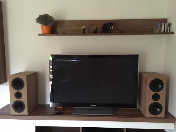

Juhej, prvi DIY zvočniki so včeraj zaigrali. Prijetno presenečen nad visokimi in srednjimi toni, za dober bas mi pa manjka boljši ojačevalnik, ampak tudi to pride. Vse skupaj sem potem še odmaknil od sten, bo pa potrebno še nekaj experimentiranje glede pozicij, potem se lotim še stojal in furniranja.

Še druga stvar - zaradi konfiguracije prostora se mi preveč odbija zvok od desne stene kljub experimentiranju s postavitvami - bi to lahko rešil z oblogo stene - bass trap? Berem, in je za začetek priporočljiva postavitev v kotu, kot tole npr:

Žal, ti to kaj dosti ne bo pomagalo. Zvočnike imaš postavljene preveč blizu stenam, ne samo bočno, tudi zadaj. Na zadnji strani imaš BR odprtino, vsaj 50cm jih je potrebno odmakniti od zadnje in stranske stene. Očitno, da je vse preveč stojnih valov in namesto basa slišiš bobnenje. Poizkusi malo eksperimentirati z odmiki od stene na primernih stojalih.

Objavljeno: Pet Jun 17, 2016 14:25 Naslov sporočila: |
| Odmaknjeni so že, sem napisal zgoraj nekje, le preblizu desne stene je desni :=) |

Če ti to sesuje zvočno sliko, potem malo pomaga, če steno, kjer se zvok odbija, oblečeš (obesiš gor) z debelejšo preprogo ali tapiserijo.
To bo zmanjšalo odboj visokih frekvenc, ne pa basa. |

Lahko poskusiš tudi to: še ob drugo stran postavi podobno ploskev (recimo omaro). Bo vsaj simetrična napaka.
Testiraš lahko s kakšnim večjim kartonom, ki ga nekako podpreš. |

Odnesi zvočnike na dvorišče, travnik, drugi prostor. Postavi na neka stojala, lahko provizorična, da bo visokotonec na višini ušesa, ko sediš. Ugotovi najprej kako ti igrajo zvočniki, šele nato boš ugotovil kako se ti akustika meša v osnovno informacijo. Če nimaš dvorišča pa jih postavi v sredino zdajšnjega prostora. Lahko da je napačno polnilo v zvočniku, premalo ali pa ga je preveč. Vztrajati na vnaprej določeni postavitvi je nesmisel, ker je ta postavitev zelo neprimerna. Najprej ugotovi kaj si naredil, nato poskusi to umestiti v prostor, ki si si ga zamislil.
