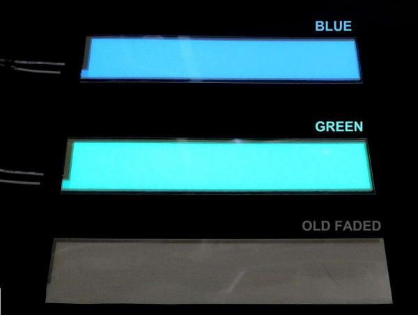

Ko sem imel še Studer/Revox 727 cd player sem imel enake težave.
Problem je rešljiv, če zamenjaš osvetveni panel za "displayem", ki ga lahko naročiš preko interneta.
Recimo
http://www.ebay.com/itm/Luminescent-display-panel-lamp-EL-FL-display-Revox-B215-S-and-Studer-A721-/271694396515?var=&hash=item3f423f7c63:m:mjwSz3UIRAbGKr_TTBkO7YA
Pri naročilu moraš prveriti oziroma paziti na detajl, da je velikost svetlobnega panela ustrezna tvojemu modelu ojačevalnika.
Poleg tega je po zamenjavi svetlobnega panela bistevno lepša osvetlitev skale instrumemnta kot je originalna, ki je ubijalsko dolgočasna
Če si vešč hitrega in preciznega spajkanja lahko to izvedeš tudi sam, v nasprotnem primeru prepusti delo serviserju.
Ni pa zamenjava neka "Rocket science".

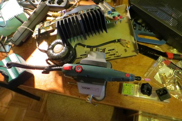

Premagali so me spomini na dober zvok Cyrus 2 ojačevalca in sem smuknil na EBay, da bi ugotovil, da so Cyrus 1 dragi, Cyrus 2 še dražji in redki in vsi Cyrus 2 imajo poleg še PSX, ki ga lahko vpiknem kadarkoli..Ali ga še raje, dam narest..
Po veselem zalezovanju oglasov pok in je prispel moj Cyrus 2 iz Anglije..
Par prask na ohišju je poskrbelo za "zbito ceno".
Takoj sem ga odprl in notri je BP.
Seveda pa sem našel dve točki, kjer je možno izboljšat zvok njegovega predojačevalca, ne da bi "kopal" po njemu..

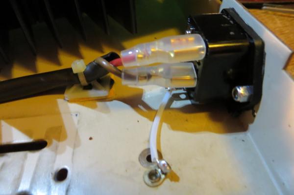

Kondenzatorja preampa in IEC vtičnica. Ta, zadnja, nova Furutechova, ki jo že zelo dobro poznam iz prejšnjih projektov, je rabila dveurni randi z Dremlom in pilicami..
Dobila je še Oyaidove "zlate čeveljce" z Oyaidove IEC vtičnice.
http://www.hifiengine.com/manual_library/cyrus/2.shtml
IEC by Furutech-Oyaide po predelavi.
Staro za novo IEC....Levo zgoraj in desno spodaj novi top of the line kondiji za preamp..100V namesto 63V, prostora je dovolj..
