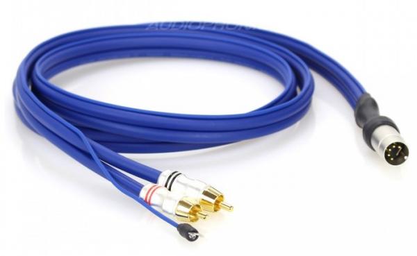

kolikor vidim tudi Behringer ima priklop na ground...neki low budget ga nimajo...torej samo pravi kabel...nekje na forumu so fotke teh adapter kablov 5 din na rca...samo ih je treba poiskati...ali pa si izposodi v Conradu pa probaj....

... ne povsem, RCA činči bi morali biti 'moški'. Dodati je treba še en RCA 'interkonekt'.

kupi tega in odreži ženske RCA...v Terni kupin dva moška in jih prlotaj gor...če to ne bo delovalo, pol je nekje druga napaka...drugače Din ni kabel ampak standard konektorjev...pa nimajo vsi 5polni Din konektorji isti razpored pinov...na pemet brez veze govorit...
čim več teh shit vmestnikov bo samo poslabšalo sound...
