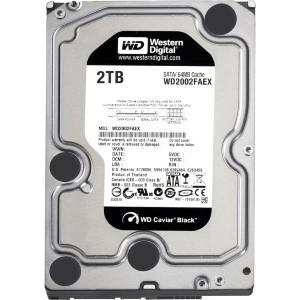

Dober in zanesljiv 3.5" disk je Western Digital serija Black.
Je sestavljen iz bolj kakovostnih komponent kot ostale serije. Je pravzaprav izpeljanka iz Re (Raid) edicije, s to razliko, da nima TLER in RAFF, kar ti pa itak pride prav samo v RAIDu. Tudi garancija je 5 letna, v primerjavi z 2 letno pri ostalih (green, red, purple, blue serijah).
Uporabljam ga v delovni masin kot secondary delovni disk. Za sistem pa imam SSD. Backup pa seveda pride vedno prav. Sam za backup uporabljam WD Green serijo. Arhiviraj obcasno na enega drugega, ki je fizicno locen iz sistema. Tako ni variante, da se ti naredi nesreca. Mogoce edino, ce ti v sobo pade satelit Wink.

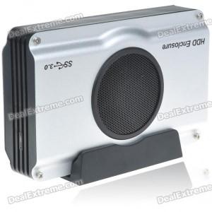

Seveda obstajajo. Zunanji usb rack za 3.5 sata diske. Veliko razlicic tega je na ebayu ali drugje. Najbolje je vzeti kovinskega zaradi odvajanja toplote.
Kaj v tem smislu.
Ce bo pa v cenejsem racku pa je bolje imeti not Green diske, ker so pocasnejsi (5400rpm) v primerjavi s to Black edicijo, ki je 7200rpm.

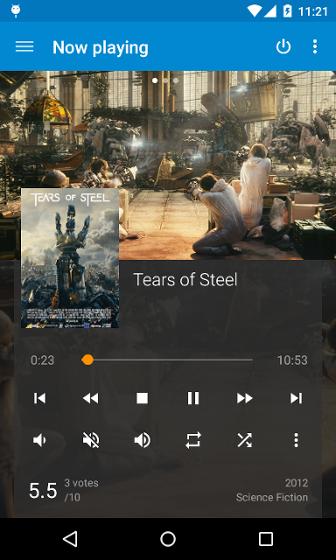

En res odlicen android remote program za Kodi. KORE
Doloci se vec ali manj samo IP HTPC masine in ze se lahko sprehajas po vseh drektorijih in mapah, ki jih imas sharane pod Kodijem. Tudi multimedija s podatki in povezava na library baze je mogoca. V glavnem enostavno, lepo, prirocno in po vrhu vsega se zastonj.
