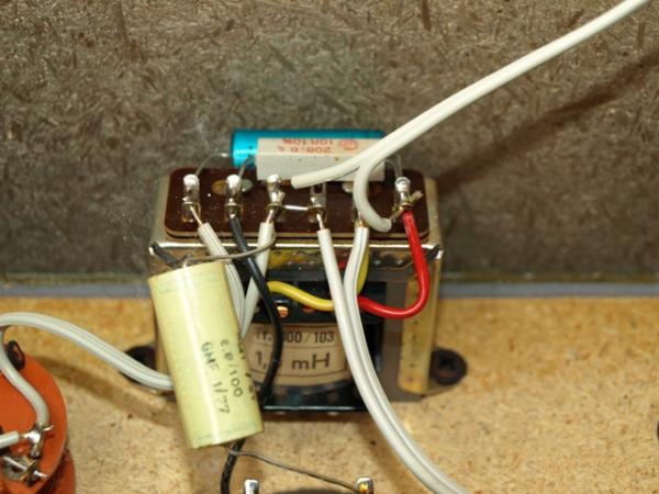

Sem razdrl zvočnik in bom kupil spodobne terminale pa rabim samo nasvet kater je plus, ker zdaj ko so razdrti niti ne bi več nosil k ojačevalcu po delih. So pa kompresijski.
PrispevekObjavljeno: Ned Maj 24, 2009 15:22    Naslov sporočila: Odgovori s citatom
V tem primeru poglej na kretnico. Električna povezava (žica oz. polje bakra na vezju), ki ima številčno največ priklopljenih elementov oz. nogic od elementov, je minus pol zvočnika! Idea
Hkrati je minus pol tudi skupna povezava, ki jo imata visokotonec in basovec. Torej sledi žici, ki povezuje bas z visokotoncem, lahko pa to izmeriš tudi z ohm-metrom. Wink
Če pa še ne boš znal določiti polaritete, potem odnesi vse skupaj na servis in prosi za pomoč. Osnovnošolska fizika bi morala zadoščati za tako "zahtevno" nalogo. "Sedi, cvek!" Mr. Green
Prispevkov: 1127
PrispevekObjavljeno: Ned Maj 24, 2009 15:36    Naslov sporočila: Odgovori s citatom
Mi je uspelo Laughing
Pa še tweeti ne delajo, kako pa to preverim ali jih lahko zamenjam ali je kaj na kretnicah. Ne delata oba.
O fiziki in elektrotehniki ne vem nič, prvič sem razdrl zvočnik Twisted Evil , jap, cvek.
PrispevekObjavljeno: Ned Maj 24, 2009 15:46    Naslov sporočila: Odgovori s citatom
Dobro poglej
Prispevkov: 1127
PrispevekObjavljeno: Ned Maj 24, 2009 15:49    Naslov sporočila: Odgovori s citatom
Saj sem mislil da je tako ampak sem se moral prepričat, kaj pa naredim s tweeti?
PrispevekObjavljeno: Ned Maj 24, 2009 15:51    Naslov sporočila: Odgovori s citatom
Numb je napisal/a:
Uporabi ohm-meter. Verjetno potenciometer oz. stikalo za regulacijo dB na visokotoncu nima stika ali pa sta oba visokotonca odkurjena. Laughing
